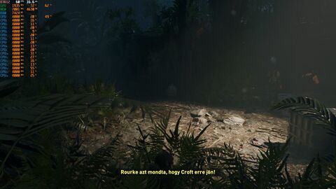

Zoo123
Processzor: Ryzen 3600, PBO enabled, 1,33-1,35V-on 4100-ra boostol 1 pillanatra, de jellemzően 3950 MHz-en van a teszt során, környezeti hőmérséklet: 28 C* gépházon belül kicsit több.
AIDA 64 rendszerstabilitásteszt. CPU Package power átlag 70W.Tegnap összehasonlitottam az alábbi 3 processzorhűtőt:
-Gyári Wraith stealth (sima alu bordácska, nincs réz betét!): pillanatok alatt felszalad 90 fok fölé, teszt megszakítva.
-Arctic Cooling Alpine 12, gyári paszta AC MX2 (510g, passzív borda, TDP max 47W), megtámogatva 1db 120x120x25-ös Gelid ventivel 1500 rpm: hőfok: 87-88 C*
-Gelid Phantom 2db 120x120x25 Gelid ventilátor 1100 rpm, hőfok: 77-78 C*
A hűtőborda mindhárom esetben kb kézmeleg.
Összehasonliásképpen:
Far Cry 5 (2560x1440 Ultra) alatt jellemzően 3950-4050 MHz között 1,33V -on 67-71 fokos úgy hogy egy GTX 1080 TI fűti a ház belsejét. A Wraith Stealth hűtő itt is leszerepel mert az 80 fokos és 3925 MHz-et tart. -

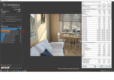

Picit játszottam én is. 3900X + Asus ROG VIII Hero X570
30.9 celsius fokos vízzel indulva mindkét esetben.
2db Cinebench R20 full CPU teszt egymás után, gyári PBO, amit az alaplap ad:
első run 7171
második run 7207
vízhőfok 30.9 -> 34.32db Cinebench R20 full CPU teszt egymás után, de Vcore offset -0.05V:
első run 7277
második run 7322
vízhőfok 30.9 -> 32.7Csomo hőmérséklet alacsonyabb (kivéve az alaplap, mert az nem hül ki olyan gyorsan), all core frekvencia pedig kb 50MHz-el magasabb a negatív offsettel.
