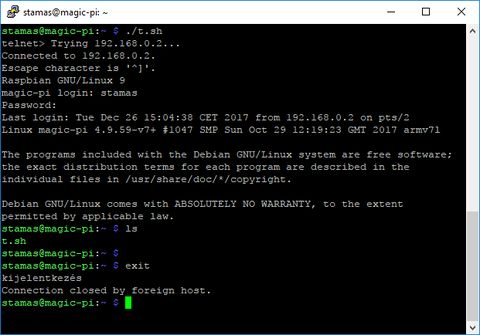

#!/bin/sh
host=192.168.0.1
port=23
( echo open ${host}
sleep 2
echo "myuser\r"
sleep 2
echo "mypass\r"
sleep 1
echo "help system\r"
sleep 1
echo "exit"
sleep 2
) | /usr/bin/telnet -

Pedig nekem látszólag működik, meg-meg áll 1mp-re. Igaz nincs telnet portom, ezért hibaüzeneteket dob.

Ha másképp nem megy, akkor esetleg tedd fel az expect package-et (sudo apt-get install expect), az tud telnet-et szkriptből vezérelni.

Most kipróbáltam \n-el de az olyan mintha csak új sorba került volna, de nem kérte a jelszót - tehát nem tartalmazott entert.
\r-rel legalább az username után továbblép a jelszóra (majd lesz Bad username ott
A sleep ahogy látom mindenképpen kell, mert különben egyben beveszi az egészet azelőtt, hogy megjelenne a logon screen. -

Oké, szóval akkor nem bufferelési probléma van. Miért \r-t használsz, miért nem \n-t? Mindenképpen kell a várakozás? Egyben ömlesztve nem megy? Pl. egy stringben megadva az összes parancsot:
echo "open ${host}
myuser
mypass
help system
exit"Vagy akár az open ${host}-ot kivenni, és helyette a telnet-et így indítva: telnet ${host}

Még nagyon kezdő vagyok, onnan kezdtem, hogy látszódik a futtatáskor hogy egymás után sleeppel írja ki a szövegeket, de először simán csak egymás után bedobálta:
telnet> Trying 192.168.0.1...
Connected to 192.168.0.1.
Escape character is '^]'.User Access Verification
Username: myuser
mypassword
help systemPassword: Connection closed by foreign host.
Amikor beillesztettem a \r-t, akkor az user után legalább elfogadta, és tovább lép a passwordhöz:
Username: myuser
Password:
Bad username/PasswordUsername:
help system -

Szerintem az a gond, hogy a pipe (|) buffereli az stdin-en átadott stringet, ezért hiába vannak ott a sleep parancsaid, mégis csak a végén egyszerre, egy kupacban kapja meg a telnet az egész stringet. A megoldás az lehet, ha valahogyan kikapcsolod a bufferelést. Pl. script -c "..."-vel futtatod, vagy használod az unbuffer vagy az stdbufparancsot (de ezeket talán külön fel kell tenni). Vagy lehet trükközni a grep-pel is, annak van egy --line-buffered kapcsolója, ami soronkénti bufferelést fog csinálni.

És ha így adod meg?
echo "myuser"
sleep 1
echo -e "\r"
sleep 1
echo "password"
sleep 1
echo -e "\r"
sleep 1 -

Egy problémába akadtam amit eddig semmilyen fórumon, vagy guglizással nem sikerült megoldani.
A helyzet: Van egy raspberry pi3-am, raspbiannal, mely etherneten egy routerre csatlakozik. A routeren engedélyezve van a telnet-es belépés, és szeretném megoldani azt, hogy automatizálva minden éjszaka rebootolja a pi a router-t. Ezt manuálisan, a parancsok kiadásával sikerült megcsinálnom tökéletesen, viszont mikor megpróbáltam hozzá script-et írni, beletört a bicskám.A script a következő:
#!/bin/sh
host=192.168.0.1
port=23
( echo open ${host}
sleep 2
echo "myuser\r"
sleep 2
echo "mypass\r"
sleep 1
sleep 1
echo "exit"
sleep 2
) | /usr/bin/telnetHa a \r-t kiveszem belőle, akkor egybe öntve dobálja be a parancsokat sorba. Így, hogy a \r benne van, az user név megadás sikeres, viszont a jelszóra Bad username/Password üzenetet kapok.
Van valakinek ötlete, mit ronthattam el?
