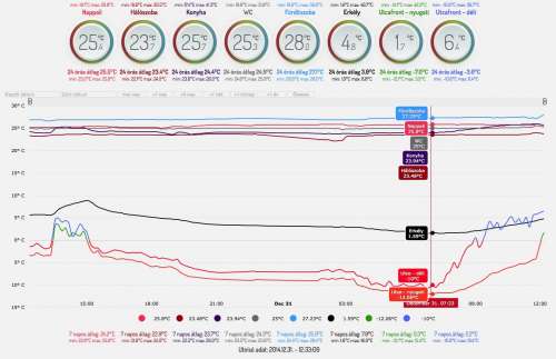

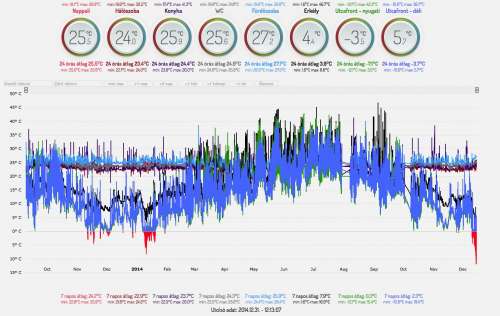

vzoltan: nálad is szépen megy a hőmérséklet mérés
