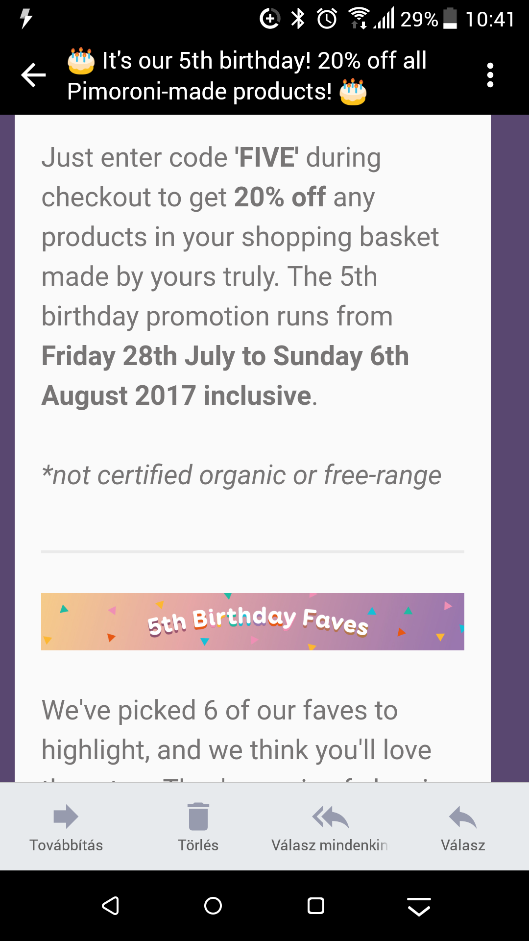

dan1
Bocsi itt a teljes email,csak a "pimoroni-made" cuccokra,végül így már nem olyan jó.Telefonon nem hozta be a teljes emailt .
