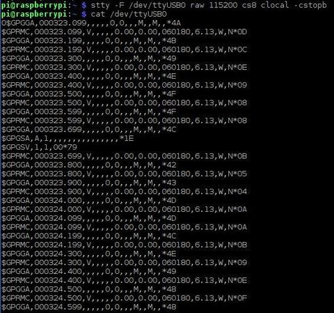

Nem, ez nincs rendben. A V amúgy Warning-ot jeöl: [link]
Nem fixált a jel, kültéren kellene kipróbálni, hogy rálásson a műholdakra. A timestamp 060180 gyakorlatilag hard-reset utáni állapotot mutat: 1980-JAN-06
Ilyenkor a régebbi eszközöknek kell legalább 5-10 perc, mire fixálnak.
