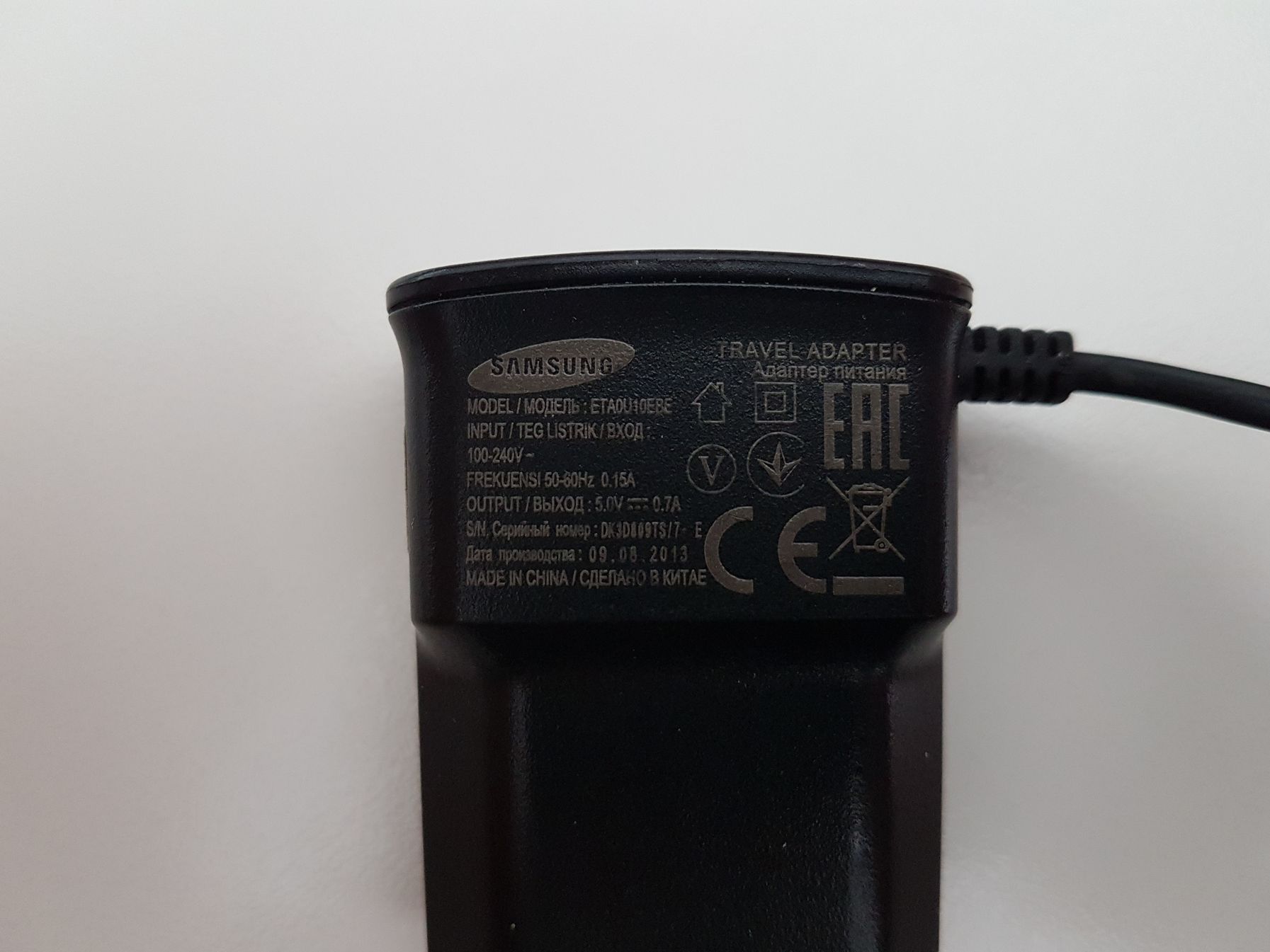

Akkor nézek otthon egy tápot, ha más nem, rendelek én is. -

#28101
Nem cikk volt, csak itt egy poszt, legalább egy éve vagy még régebben.
Annyi volt a lényeg, hogy mérve is nagy a szokásos USB töltőkábelek ellenállása, és már a Pi által felvett 0,4-0,5A hatására is néhány tized Volt feszültség esik rajtuk. Volt itthon vagy 10 különböző kábelem, és mind rossz volt ilyen szempontból.
