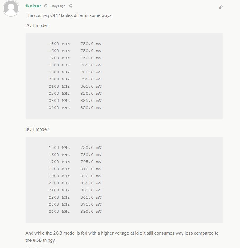

Na Jeff pont csinált egy videót a 2GB-os pi5-ről, az új D0 revízióról. [link]
Leszedte a fémlapot, tényleg kisebb a chip. Például a soc-ba integrált lan-t hagyták ki, mert külső lan vezérlő van.
Kicsit talán takarékosabb, az órajelszabályzó szabályok szerint ugyanazon órajelhez kicsit alacsonyabb feszültséggel járatják a magokat. Cnx-en van ilyen cikk, részletes összehasonlítás [link]
Bolondozott tunninggal is
A fémlap kell a stabilitáshoz, csupaszon nélküle pillanatra meg tud úgy szaladni a meleg, hogy lefagyjon. Szerintem nem érdemes tuning vagy delid. -

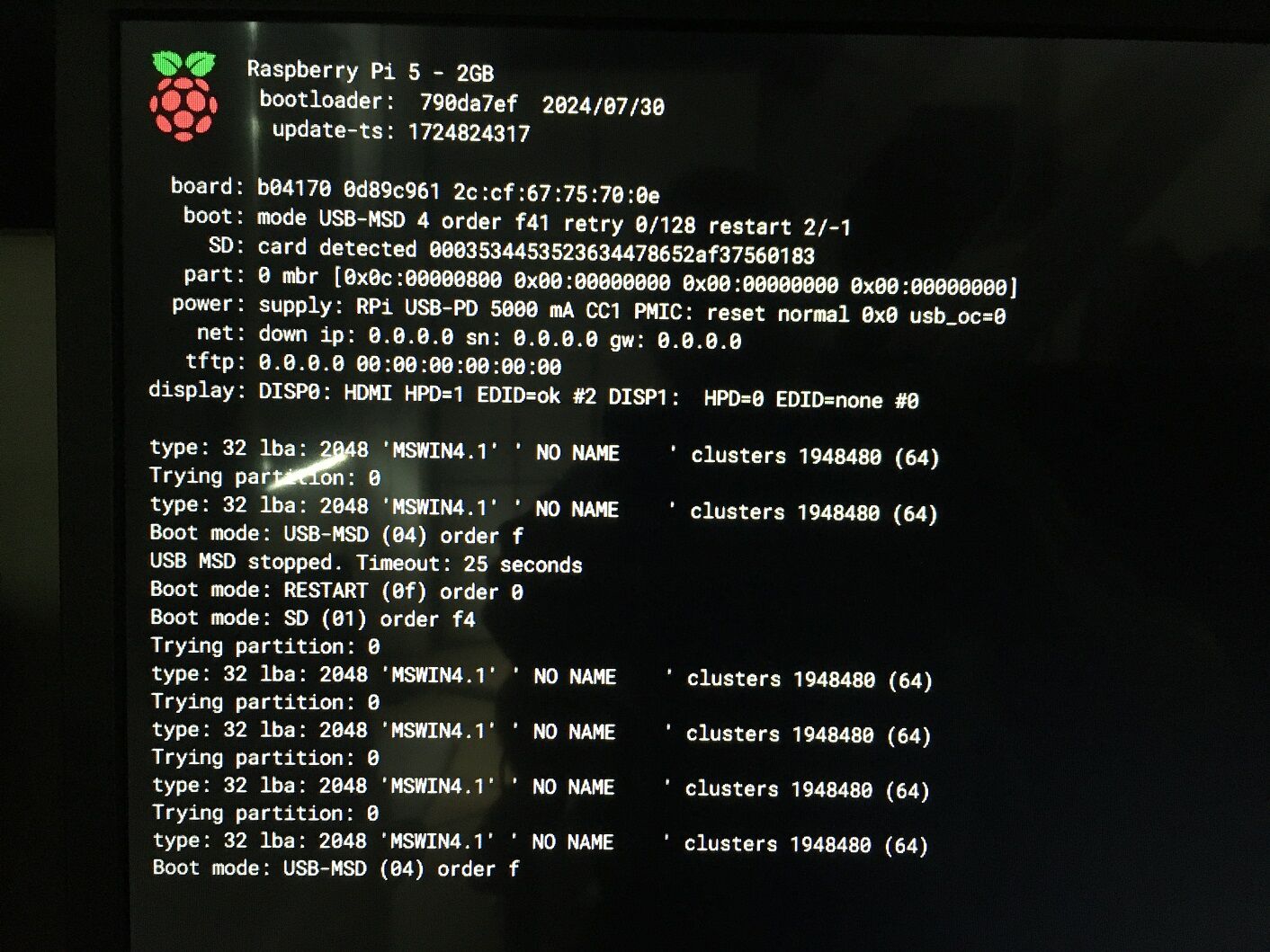

Az SD vadi új, nem hamis, itthon számtech.boltban vásárolt. De próbáltam a régi Pi3B+-ból kivett kártyával is. Moode Audio, Raspberry Pi OS úgy is elindult rajta, hogy még rajta volt az Allo Boss kártya, de ezt már levettem, csak a csupasz Pi5 van, úgy, ahogy a dobozából kivettem.

Raspberry Pi OS, firmware frissítés, ezeken már mind túl vagyok. Hogy milyen linuxra épül, azt nem tudom.
cigam Igen, kicsomagoltam.
Volumio-3.569-től a 3.742-ig az összes meglévő .img-t próbáltam, Pi5-ön egyik sem indul. De a régi Pi3 és a Pi3B+-ra ezek közül mindegyik felmegy, hiba nélkül. -

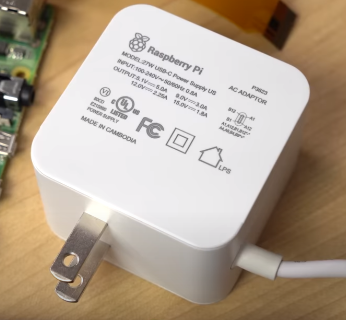

Itt maga a rendszer többet eszik, ezért kell a nagyobb táp.
A mostani pi4-esemet egy xiaomi táppal hajtom (valamelyik telefonhoz kaptam), 5v/3a-t ír. Ez hajtja a pi-t, egy rádugott kingston ssd-t plusz a tv-re (lg) hackeltem egy ambilightot (az a fényglória a tv körül ami a philipsekben is van), és csak a gpio-ról kap kakaót! Terhelve van folyamatosan, kodi, egy halom docker konténer stb, átlag 2-3as load van.
Elbírja. Néha látom a syslogban hogy under voltage van főleg ha sok fehér led ég, de simán megy vele. Határon megy, de megy.
De ha rádugok csak egy winyót magában, már bootolni se hajlandó. -

Jeff videójában látni a tápot [link]
Ha jól értem a gpio tüskék sem nyákon átmenők, hanem felszíni forrasztású, szóvla könnyebb letépni őket. Ráadásul külön 2x2 részekből van a csatlakozó, így egymást sem erősítik fizikailag. Előre látom, hogy gyakori lesz az addon boardokat cserélgetők közt a letéptett csatlakozó. -

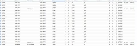

Világos, köszi. Igen, így sikerült is hozzáadni, az EPG-ben is megjelent, de a gondom még mindig az, hogy csak 25 csatornát lát, hiába állítottam be a Diginek megfelelő muxokat. Így néz ki a Muxes:
Látszik, hogy kevés van, amit megtalált, és csomó failed. Lehet, hogy ez már csak hangolás, frekvencia (próbálgatás) kérdése, 0,5MHz-eket kéne állítgatnom ide-oda!? -
