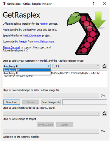

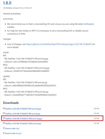

Tudom, hogy más kell az 1-hez és a 2-höz! Ezt szedtem le (bekeretezett) a 2-re és mégis megáll a bootnál!
Etcher-el raktam fel, de próbáltam Rufus-al is és Win32 Disk Managerrel is de semmi, van hogy el sem jut a boot-ig, képet sem ad a Pi2! Olvastam official fórumon, hogy lehet a tápegység haldoklik? Eredeti 5V 2,1A-es táp. -
azbest

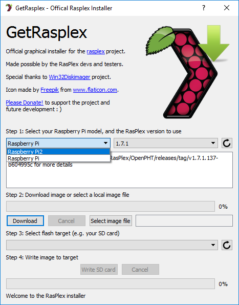

nono... a pi1 és p2 számára különböző rendszer kell valószínűleg. Van amiből univerzálisat csináltak, hogy pi1 és újabb generációkon is menjen, de általában inkább külön rendszerképeket hoznak létre, mert az univerzális nem túl jól optimalizált az újabbak esetén. A pi2-es szivárványozás azért van, mert pi1es rendszert akarsz futtatni rajta.
A rasplex kártya készítő utilban is külön ki kell választani, hogy pi1 vagy pi2 (és újabb)
