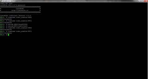

BB9360
BB9360
#27022
Tényleg én vagyok ennyire hülye?!?
Nagyon rendesek voltak, ma küldték az újabb kulcsokat.
Belépek PuTTY-val SSH-ban (ha jól mondom...).
Beírom, hogy decode_MPG2=ide a 10 jegyű kulcs, majd enter, ugyanez a WVC1-re is.
Ellenőrzöm (vcgencmd codec_enhanced MPG1 és enter, erre disabled. A WVC1-nél szintén.
Ok, sd ki, pc-be be, config.txt kinyit, hát persze, hogy a régi kulcs volt benne. Ok, átírom a config-ban, elmentem, újra megnyitom, már az új van benne, szuper. Megy vissza a Pi-be, újra vcgencmd codec_enhanced MPG1 és enter, és újra disabled... WTF?!?
A filmek továbbra lassított felvételként mennek, szóval az sem jó...
Valaki tud segíteni? -
