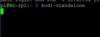

A Kodi-t telepítettem.
sudo apt install kodiAzt írja, a leírás:
Telepítése után a kodi parancs kiadásával indíthatóNah erre a parancsra nekem nem csinál semmit a rendszer.
Próbáltam módosítani az /etc/default/kodi fájlt
sudo nano /etc/default/kodiViszont nálam nem talál ilyet a rendszer, újat akar létrehozni....
Egyéb megjegyzés:
Nálam RPI 3B-n miniDLNA-n keresztül a 720p-s filmek is akadoznak
Azt hittem működőképes lesz a dolog. -

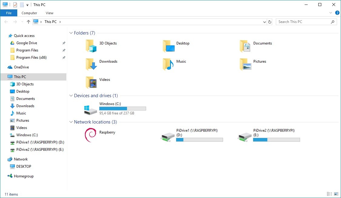

Messss
Nem-nem, ezt sem hagytam ki, de azért most lefuttattam megint.
Az a furcsa, hogy elindul a torrent, de a hibával leáll 1,36%-nál.
Azt még nem említettem, hogy a gép, amin dolgozom domainben van, az sambán pedig workgroup = HOME-ot állítottam.
Gondolom nem ez lehet a gond, mivel a megosztást elérem, csak írni nem tudom és a transmission sem megy, ahol nincs ilyen beállítás. -
sonar
Messss
#29104
Ez nem maradt ki?
A torrent kliens létrehoz magának egy debian-transmission felhasználót, és annak a nevében fut. Mivel az USB merevlemezen minden fájl és könyvtár tulajdonosa a pi nevű felhasználó, és a pi csoport, és írni csak a tulajdonosoknak van joga (775). Ezért a debian-transmission felhasználót hozzá kell adni a pi csoporthoz, hogy legyen írás joga.
sudo usermod -a -G pi debian-transmission -
Messss
apezka
#29103
A leírás szerint, ezeket beállítottam a konfigba:
[WDMyBook]
comment=Ez a WD MyBook merevlemezem
path=/mnt/WDMyBook
browseable=Yes
writeable=Yes
only guest=no
create mask=0775
directory mask=0775
public=no[USB]
comment=Az automatikusan felcsatolt USB meghajtó megosztása
path=/media
browseable=Yes
writeable=Yes
only guest=no
create mask=0775
directory mask=0775
public=noA felhasználót is hozzáadtam a samba szerverhez
sudo smbpasswd -a pi
Messss
Tegnap kaptam kézhez a RPI 3B-t.
Még csak ismerkedek az egésszel, de cigam leírása alapján szeretnék egy Transmission torrent klienst használni rajta samba megosztással.
Elvileg el is végeztem a szükséges műveleteket.
A probléma az, hogy win intézből, elérem a megosztott mappákat, de írási jogom nincs ("Ezen művelet végrehajtásához engedély szükséges").
A transmissionnel is elérem az eszközt, de új torrent hozzáadása után "Error: Permission denied (/mnt/WDMyBook/torrent/downloads/......") kapok.Mi lehet a gond?
Mit kellene csekkolnom?Előre is köszi!
