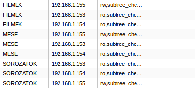

Ha a Pi látja a Syno NFS szerverét, akkor nincs nagy gond.
Azért nem tudod tallózni amegosztásokat, mert nincs rá engedélye a Pi-nek, viszont az NFS szerver fut a NAS-on ezért megtalálni megtalálja, csak tallózni nem tudod.A Pi-nek adj a routeredben fix IP-t és erre az IP címre kell beállítanod a Syno-n adott megosztás NFS engedélyét. Syno-n a megosztásoknál --> NFS engedélyek fülön tudod megadni az engedélyt az IP-re (vagy tartományra).

Én így használom a pi-t omv-vel. Az igaz, hogy kábelen. Szerintem nem az a gond, hogy wifi vs kábel. Nekem is nfs megosztás van, sokkal egyszerűbb mint a samba. Azt meg tudod nézni, hogy a pi-nek van engedélye a synology nfs megosztásához? Mert nekem omv-n az nfs megosztáshoz meg kellett adni a pi ip címét, vagy az alhálót, tehát vagy 192.168.1.155 vagy ..1.0/24
Ez most csak lustaságból van így.
Két pi és az asztalinak.szerk:
samba is van a laptophoz, az is megy rendesen, annyi, hogy a winben kellett engedélyezni, hogy ne kérjen mindig autentikációt, hanem egyszer kellett beírni és többet nem kéri.szóval szerintem valami jogosultsági probléma lesz. Synology topic esetleg?
