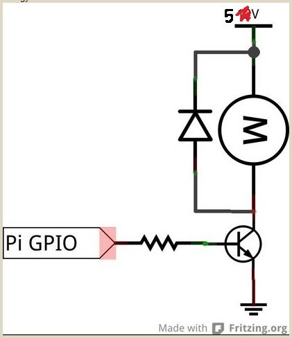

Akkor képzelj a 12-es felirat helyére 5-öt és már meg is van a az 5V-os venti bekötése.

ezzel a kapcsolással csak az a baj hogy 12V helyett 5V-os a ventim

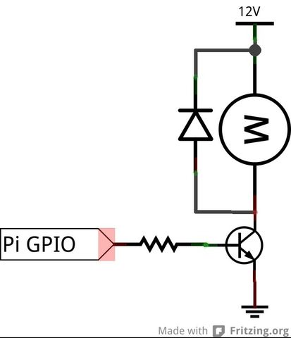

Akkor lesz jó ennél az NPN-tranzisztornál, ha a bekötés megfordul: a GND a tranzisztor emmitterére csatlakozik (nyilas láb) a venti negatívja a felsőre (kollektor) a bázis (középső) és a PWM kimenete közé pedig saccra kellene egy 1kohm-os ellenállás (a fenti, korábbi rajzról hiányzik).

Ez a kapcsolás teljesen rossz. A tranzisztor reverse módba van bekötve, ráadásul bázisellenállás, és kimeneti védődióda nélkül.

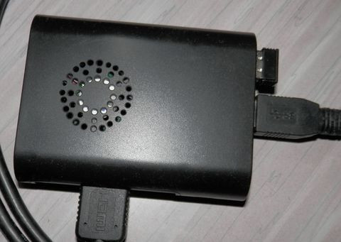

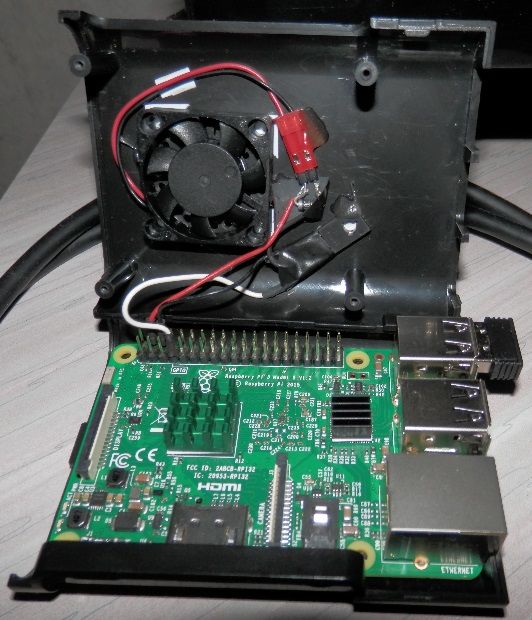

Én "szét" fúrtam, majd holnap reggel szétszedem és teszek képet róla

exit()gazso75: holnap a képek alá bemásolom a kódot is.

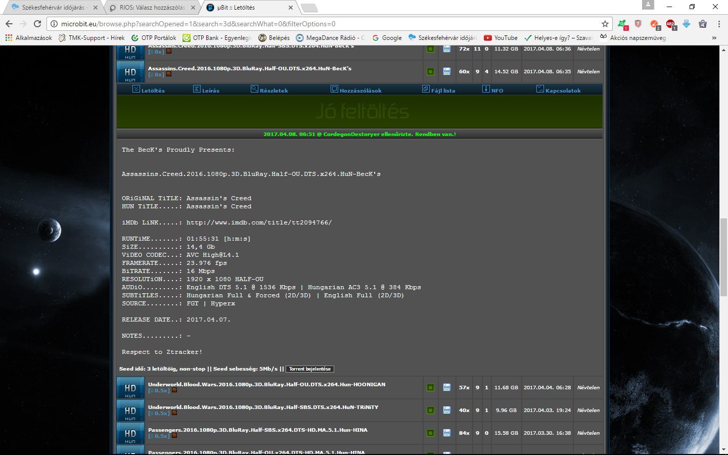

gigabites hálózaton 100as net mellett lehet stabilan streamelni...100as nettel 100as hálózaton kizárt egyszerre a DLNA és torrent...itt egy jó minőségű FullHD 3D-s film NFO-ja...
ennek a filmek legalább 17Mbit kell helyi gépen...14.4GB a fájl mérete... transzkódolást azt helyben végzi...de nem nem bufferel fel annyi adatot egy mediaboz vagy 3d-s smart tv...nekem egy LG 42lb650v 3d smart led tv-m van...az 2másodpercet bufferel magának egy ilyen 3d-s filmből, sima fullhd-ből 5másodpercet...helyben direkt külső hdd-ről...akkor számold ki hogy a streamelve 17Mbites tömörítéssel+2 másodperc belső bufferrel folyamatos akadásmentes lejátszáshoz mekkora sávszélességet használ el belső hálózaton...plusz ezt lassítja egy torrent által használt merevlemezhasználat...de mint írta usb-hubon keresztül 3 vinyót használna, azaz a max 480mbites usb sebesség harmadolódik, de ez a 480mbit is csak elméleti, egy minőség külső usb is 20-27Mbájt/s sebességel tud dolgozni 1 usb-n...neki 3in1 azaz 8-10Mbájtra esne vissza, ami a 17Mbites kódolású filmnek streamelve édes kevés.... -

#26138
Itt van még egy videó pluszban, szépen elmagyarázza.
cigam
st3v3np3t3r
#26138
Itt egy elég részletes leírás, ami pont azt csinálja amit szeretnél.
st3v3np3t3r
Üdv.GPIO programozásban kérnék segítséget. A hűtőventit úgy szeretném vezérelni hogy pl.55fok fölé megy a SoC hőmérséklet akkor induljon csak el, 55fok alatt meg ne menjen, 5V,0.2A eszik a venti...megoldható lehet s GPIO-n keresztüli vezérlés? Ha igen hogy?
