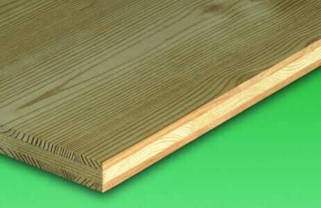

Táblásított fa lap vásárlására gondoltam, méretre vágást, élmarást, pánthelyek fúrását meg tudom oldani. Lehet más buktatója a frontcserének? 600*900-as a legnagyobb ajtóm.
Felületkezelésre mit javasolnátok? (festékszórás nem játszik sajnos...) -

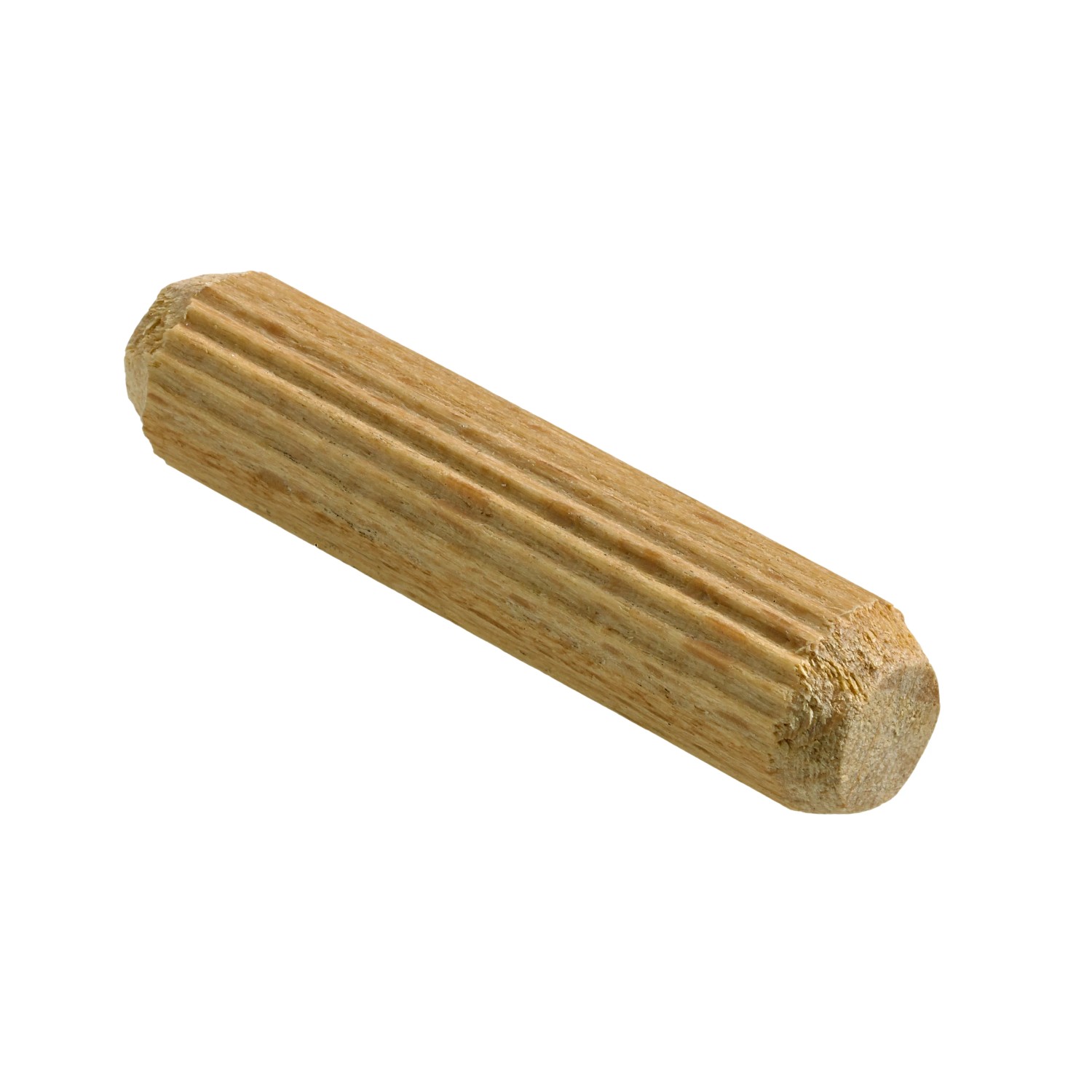

Tessauer anya + hernyócsavar (ha fej nélküli kell) + szigetelő szalag
18-as bútorlaphoz én a 6x13-ast venném.

Nem biztos hogy pontosan értem, de van egy elképzelésem. Van egy szaktopik
(gányolás, tákolás, házi barkács) ahol a javaslatom vagy topikhű lenne vagy nem
de szvsz meg lehet csinálni szépen is: a fába tessauer anya (belül metrikus menet, kívül fába való menet), abba pedig megfelelő hosszúságú metrikus csavar - ha akarod hatlapfejű, ha akarod imbusz hogy jól nézzen ki -, a csavar kilógó részére pedig ráhúzva valamilyen gumi vagy műanyag cső hogy ne karcolja a radiátort? Ez lehetne zsugorcső, szilikon cső, bicikli szelep gumi, vagy bármi ami megfelelő méretű.@SokadikML: gyorsabb voltál, miközben gépeltem

Hellosztok, PC vízhűtéshez a radiátoraimnak szeretnék egy (lényegében földön levő) "polcot" gyártani. Korábban már csináltam egyet, most azt bővíteném/alakítanám át egy picit, a radikat most álló helyzetben raknám a polcra (így a "polcok" 90 fokkal el lennének forgatva), ehhez kapcsolódóan keresnék 1 konkrét "alkatrészt", leginkább egy (fém)csavaros fa tipli kellene, amihez tartozik egy insert is, ami a polcba kerül, abba pedig a fa tipli lenne becsavarozva. Azért kellene fa tipli, hogy a radikat ne karcolja (mert amúgy kis túlzással egy szög is elég lenne), illetve azért kellene csavaros nem pedig a fa tipli simán beütve, mert így roncsolás nélkül ki/be tudom rakni őket, akárhányszor machinálok a radikkal. Cél pedig az lenne, hogy ezen tiplik közé raknám a radikat így azok nem tudnának előre/hátra kibillenni.
Röviden fémcsavaros fa tipli inserttel volna a neve ha én adnék nevet ennek amit most keresek (3D nyomtatásban használtam ilyesmi inserteket egyébként csak most pont nincs nyomtatóm, hogy gyártsak valamit hozzájuk), amit ideális esetben Aliexpress-ről megrendelek és akkor nem kell elmennem boltba se. Tudtok ilyesmi megoldást linkelni vagy nevet adni neki, én sajna nem találtam sehol ilyet. Javasolhattok valami más megoldást is, lehet műanyag is egyébként, lényeg a leírtakat el tudjam vele érni karcolás nélkül. -

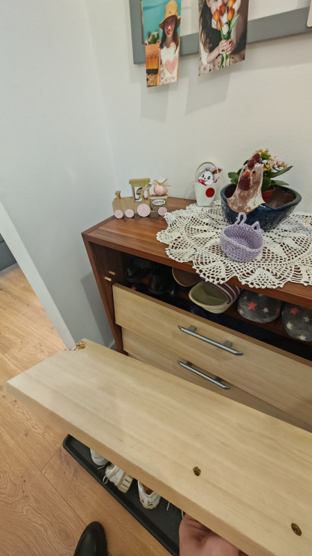

Igen, ezen agyaltam én is, hogy a helyén ragasztom be
De van még másik 2 ilyen ajtó, aminek már nincsenek meg a lehulló darabjai, és abból az egyik alsó ajtó, ahová nem fér szorító
Garanciaidő alatt cseréltek egy ajtót, de nem emlékszem, hogyan. Az biztos, hogy a korpusz nem lett szétszedve. Szerintem valahogy ferdén befeszegette...igaz, az az ajtó kb dupla ilyen hosszú, a mellette lévő szekrényen van (az nem látszik a képen, de ugyanez az elv). -

Köszi a tippeket. OK, ragasztok a sérült rész fölé egy lapot (ez könnyebben megoldható, fém csövem nincs, de ha lenne sem tudnék egyenesen fúrni olyan mélyen sajnos).
De ha ezzel megvagyok, hogy rakom vissza az ajtót? Kilóg a tipli a korpuszból (nincs beragasztva, így át tudom tenni az ajtóba is, de akkor meg abból lóg ki)...
Lehet, hogy "nem látom a fától az erdőt", de nem értem a folyamatot

#70065
A belső tiplit ki kell iktatni, ne az fogja meg az ajtót nyitott helyzetben, hanem valami lenyíló olló, lánc vagy madzag. Az ajtóba vissza lehet ragasztani a kiszakadt részt, faragasztóval, két párnafa (bútorlap kocka) közé préselve pillanatszorítóval. Fólia is kell a párnafák és az ajtó közé, hogy ne ragadjanak össze.

Ismeritek ezt a típusú cipős szekrény ajtót? Szerintem a valaha létező legsz*rabb konstrukció. A bútorlap ajtó élében van egy furat, és a korpuszban is. A forgástengelyt egy fatipli adja. Ha kicsit véletlenül erősebben nyitod ki, simán kitörik (a bentebb lévő tiplibe ütközik nyitáskor).
Már garanciás korában kitört az egyik. Akkor jött a bútorboltos egy ajtóval, és valahogy visszapattintotta (mivel a korpusz nem szétszedhető). Máig nem tudom, hogy csinálta, de szenvedett vele.
Van ötletetek, hogy javíthatnám meg? A kitört darab megvan (esetleg vissza tudom ragasztani, kérdés mennyire lesz tartós), de ha lenne olyan megoldás, amihez az nem kell, annak még jobban örülnék, mert van még 2 ajtó régebbről...

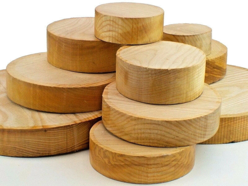

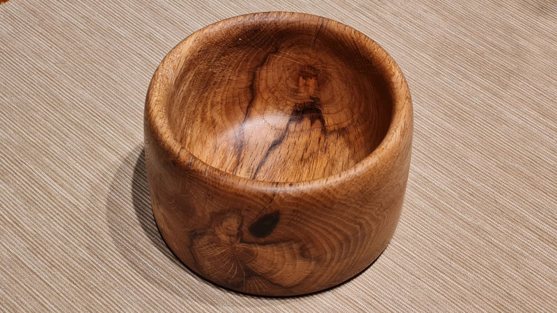

Köszönöm mindkettőtök válaszait. Valóban, túl általánosan tettem fel a kérdést, de mentségemre szóljon, hogy látok olyan honlapokat (elsősorban USA, UK), ahol nagyjából szinte bármilyen fafajtából lenyíló menüből lehet választani a méreteket.(tudom, tudom...
Az ilyen korongokat úgy vágják ki a fákból, mintha egy gatter 5-15 centi vastag pallókat vágna, majd ezekből "körkivágóval" vágnák a korongokat. Ezek után a lapjait leviaszozzák és elrakják néhány évre (igen, néhány évre
) száradni. A baj az, hogy az ilyen források távol vannak és EU-n kívül, szóval mire ideérne, az eredeti (az eredetileg még éppen megfizethető) ár többszörösébe kerülnek.
Ezért próbálkoztam saját vágással rönkből (a leírtak alapján elképzelhetitek hogy nem könnyű) és több vékonyabb (már száraz deszkából vágott) korong összeragasztásával is. Ez utóbbi technika egészen jó eredményeket adott, de sajnos látszik az összeillesztés és messze nem olyan szép, mint amikor a fa erezete egészben átszövi a tálat... A mellékelt képek saját próbálkozások, mind ragasztással készültek, különböző fákból és technikákkal - lehet, hogy nem annyira rosszak, de magukban hordozzák a több fából való ragasztás hátrányait.
TJ-nek: Igen, köszönöm, én magam is 50 mm-es, kb 30 centi széles pallókra vadászom, mert abból egy lapos tálat már meg lehet csinálni (az esztergám max átmérője kb 28 centi) - de egy magasabb falúhoz vastagabb palló/korong kellene - vagy marad a ragasztás.
Ha lenne olyan forrás, ahol olyasmi korongokat lehetne készen kapni, mint az első képemen...
Valójában azt reméltem, hogy valaki a Fórumon ránéz és küld egy linket, ahonnan készen lehet megvenni ezeket a korongokat...

Túl általános a kérdés. Erről egy oldalt tele lehetne írni, ha minden részletre ki akarnánk térni, úgy hogy nem tudjuk mi az amit már tudsz, és mi az ami még kérdés. Szóval feleslegesen nem koptatnám a billentyűzetet, konkrétabb kérdésekre hamarabb kapsz választ, és egy kép a kérdéses részletekről is segíthet.

Lehet ragasztott is? Mert Szárított fűrészárut csak 50mm vastagságig látok fatelepen. Mondjuk 5x30cm keresztmetszet előfordul többféle fafajból.
Ami ennél vastagabb, az nedves, építőanyag, ~10x20cm keresztmetszetű. Rendelésre esetleg 10x30 is, de az friss vágás lesz. -

Körülbelül bármelyik asztalos le tud gyártani ilyen korongokat. Helyileg hol vagy?

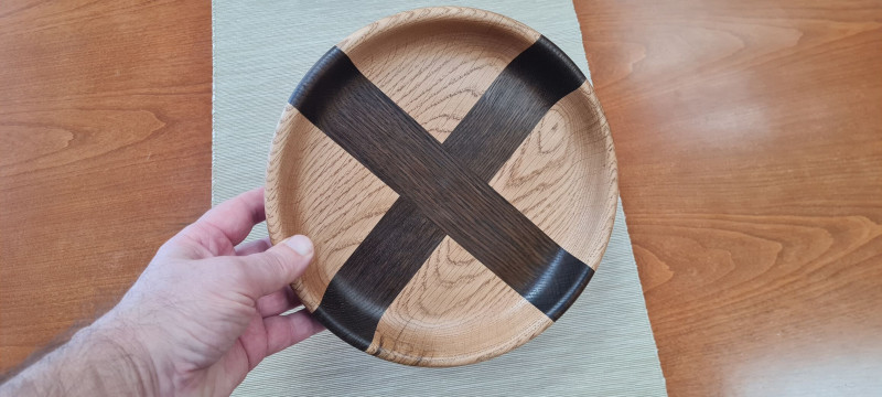

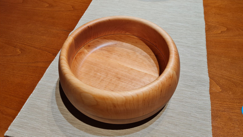

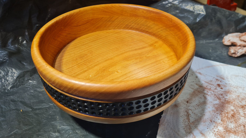

Uraim,
követem a Fórumot évek óta, tudom, hogy off-topic a téma, de remélem köztetek talán tud valaki segíteni (és nem találtam ezzel foglalkozó fórumot).
Néhány éve faesztergálással kezdtem foglalkozni, magamnak készítem elő fa tálakhoz az alapanyagot. Látom, hogy angolszász országokban széles választékban kaphatók esztergáláshoz előkészített fakorongok. Ezek jellemzően 5-8 cm vastag, 15-25 cm átmérőjű, viaszozás után évekig szárított korongok (ld. kép), a fa megfelelő irányából kivágva. Itthon de akár az EU-n belülről sem találok hasonlót (a Tati Épfa kínál néha egy-egy darabot, fafajtákat illetően nagyon kis választékban.
Kérdésem, tud-e valaki olyan forrást, ahonnan ilyeneket be lehetne szerezni? Amatőr lévén évi kb 10-15 darabról lenne szó…
Köszönöm segítségeteket!

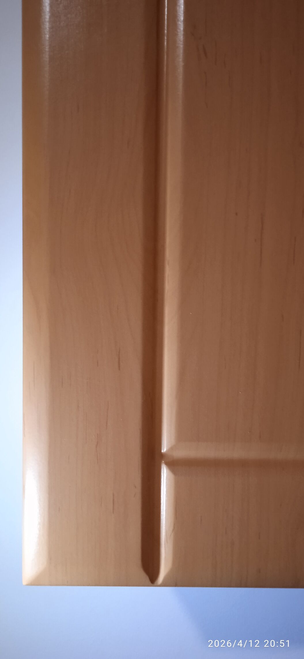

155 fokos félig ráütődőt ajánlja falcolt ajtókhoz is, 87. oldal alul.

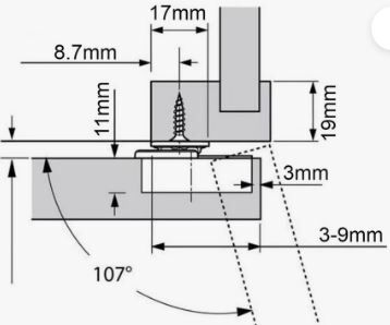

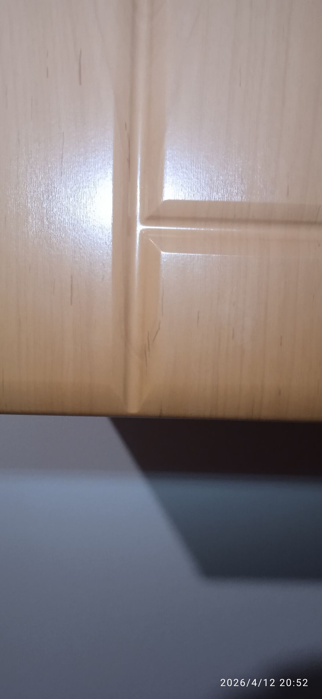

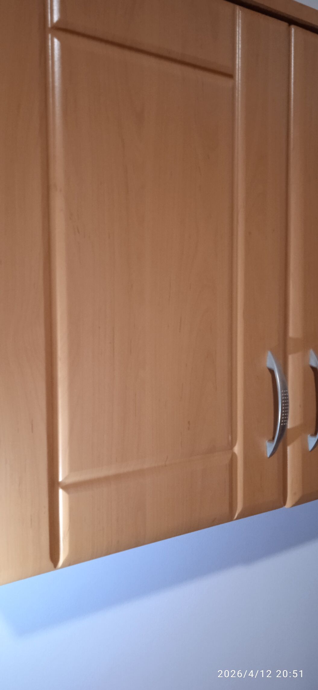

"Mi értelme pántot cserélni, ha az ajtók maradnak ugyanazok?"
Mert telibe gittelem és kap egy 2k fényezést. Ha már ennyit dolgozok rajta, akkor már nem hagyom rajta azokat a borzamas zsanérokat. Ráadásul már feltöltöttem a kereten és az ajtó falcon a zsanerok helyét.
Amúgy be fér a lapba a pánt, már ki is martam két szárnyat. Jól tartja a reisser, csak nem volt jó a pánt amit beletettem.
Olyan pánt kellene, ami nyitáskor kiemeli az ajtó lapot, hogy a külső falc ne érjen bele a tokba. -
155°-os közé-záródó pánttal talán kinyílnak.
Kérdés még, hogy elég széles-e a léc az ajtó szélében, mert hogy közte papírrács-betét van, és abban a csavar nem tart. -

Üdv urak!
Tavaly már kérdeztem de bedobom még utoljára
Adott egy panel lakás 80 -as évek, a konyhában beépített "kamra rész" amin meglepően jó a fa borítás. Ennek egy részét meghagynám, felújítom újra fényezem stb. Viszont szeretném kicserélni a most meglévő normapántokat valami modernebb kivető pántra.
Mit tudnátok ajánlani, ezekre a régi falcolt szekrényajtó lapokra
Próbába már vettem egy két érdekesen hajlított pántot, de sajnos nem jók oda.
Ilyen a mostani normapánt.

Van itt valaki esetleg Szekszárdról, aki tudna adni nekem kb 15x20-as, vagy 20x25-ös keményfát? Vagy valami kettő közti méred is tökéletes.
Pénteken járnék Szekszárdon, akkor be tudnék érteni menni napközben, ha esetleg volna itt valaki helyi...
