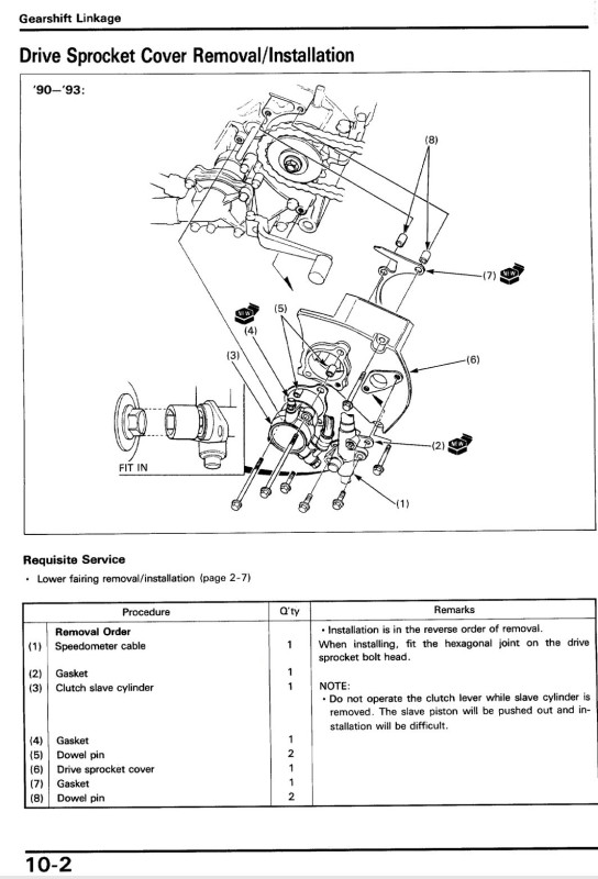

bardi #150135 üzenetére
Lehet neha fennakad az uszo a karbiban, es tulfolyik.
Hanem gyakran jon elo, nem kell vele foglalkozni.kriszti21
Annyira nem veszes, a kuplung munkahenger bent van a kislanckerek fedelben, de nem kell teljesen szetszedni.
Illetve hatul ha meghuzod a lancot, latod rajta, mennyire van elhasznalodva, a kislanckereket nem szukseges megnezni. -
Topiccsendőr
bardi #150131 üzenetére
De ezt igy szoktak mashol is csinalni, kivagnak a regi szivacsbol, es egy masfajta szivacsot ragasztanak a tetejere, ami puhabb, nem? En legalabbis igy tudom, de vilagositsatok fel, hol a hiba. Hogy csak egy masik reteg van rarakva, es nincs kivagva a regi szivacsbol?
Egy lancszett kb 20e kmt megy el. Ha ennyire tudod elhuzni, az meg jo, de a szakaszossag az nem.
Tehat amig nem lobog nagyon, addig rajta lehet hagyni.
8000 alatt 3x huzni azt soknak talalom. -
