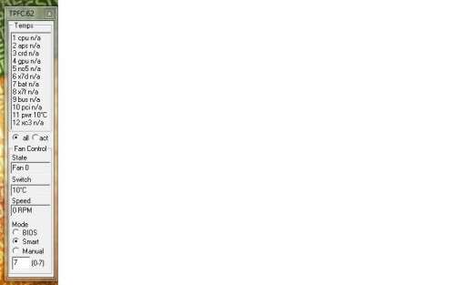

Van egy T400asom és az egyik napról a másik napra gyakorlatilag megállt a processzornak a hűtése, nem forog a ventilátor. Van hogy fel megy ilyen 90 fokra és semmi, meg akkor utána egyből újra indítottam akkor a bekapcsolás pillanatában ment a ventilátor még vissza hűlt aztán aztán többet megint nem kapcsol be.
Mi lehet vele ? -

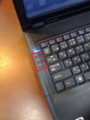

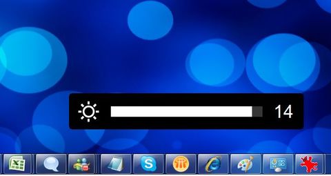

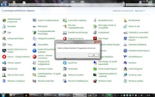

Minap újra telepítettem a laptopom, win 7 volt és win 7 is került újra rá. Az összes létező drivert felraktam ami a régi windows-on is fent volt, de olyan problémám van, hogy amikor állítgatom a fényerőt vagy a hangerőt ez a valami nem tudom mi a neve,on screen display talán, nem tudom pontosan de azt viszont tudom hogy nem jelenik meg sajnos :/ hiába van bekapcsolva nem működik
Illetve még annyi van, hogy a fel és le hangerő tökéletesen működik, de a némító gomb nem, ezzel is vajon mi lehet ?
(ThinkPad T400 Win 7 64-bit)Válaszokat előre is köszönöm.

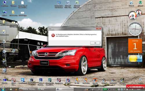

Hali !
Adott egy T400as talaltam egy folosleges merevlemezt es ugy voltam vele hogy kiprobalas szinten rahajitok egy win 10 64 bitet, egesz jol mukodik vele a gepezet még elnem indul a windows updatet, es lattom hogy elkezdi telepiteni a vga drivert de azzal egyidejuleg be is fagy a gep, ossze vissza villog vibralodik a kep azt abba hagyja es le is fagy. Egerem van de barmire kattintok nem csinal semmit, hiaba inditom ujra semmi. Mi leheg a baj ? Vagy ez a gepezet mar ennyire nem szereti a win 10et ?
Valaszt elore is koszonom ! -
Mbenyo97
FoxiestFox #91849 üzenetére
Elvileg sima ügy, ezt hogy érted ? Hát driverek nincsenek win 10-re legalábbis a lenovo oldalán, vagy a win 10 olyan hogy beszerzi a szükséges drivereket. Meg igen a váltható vga a másik dolog mert azt szoktam használni és nem lenne baj ha müködne.

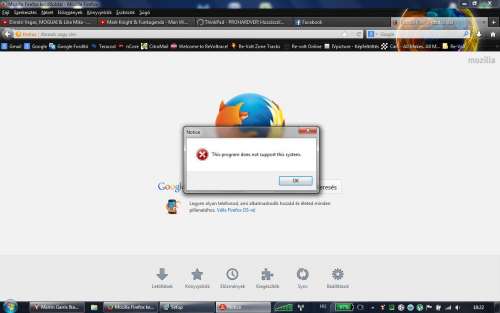

Hali!
Volna egy T400-as laptopom és az volna a kérdésem hogy Windows 10 (64bit) az hogy viselkedne rajta ? Mert néztem azt hogy a 10hez nincsenek driverek, sajnos.és emiatt vannak kétségeim.

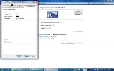

Hali!
Egy T400-as laptopom van és azzal a problémával küzdök hogy sétálok az emberel (pl.: call of duty játékban) és nem tudom forgatni a kamerát a touchpadal csak a trackpointal, de az nekem nem jó és ugyan ez a bajom a truck simulatornál is hogy vezetés közben csak a trackpointal tudom forgatni a kamerát, hogyan lehet beállítani hogy a touchpadal müködjenek a dolgok ?
Fel van telepítve az UltraNav program, gondolom ott kell állítgatni valamit de az nekem kínai, nem akarom elrontani. -

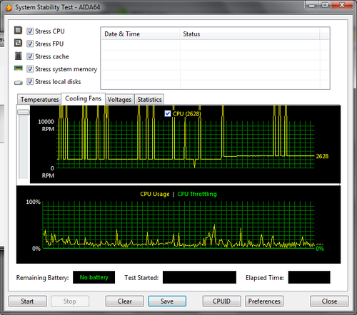

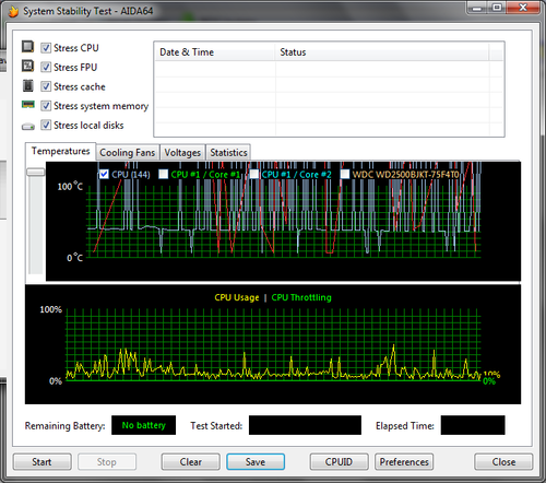

Hali!
Van egy Lenovo SL400-as laptopom.
Az AIDA64 programmal csináltam egy 10 perces tesztet a CPU 86 C fokos volt és a ventilátor meg csak 3360 pörgőt na meg a CPU throttling állandóan 0 %-on van.
Ez normális dolog ? Mert gondolom nem ! -

Hali!
Van egy Lenovo ThinkPad SL400-as laptopom. Az volna vele hogy amikor 90 C fokos a CPU akkor csak olyan 3360 környékén forog a ventilátorja. 76 C foknál kb. 3000 körül forog. (de ez most mindegy)
Nem lehet beállítani valahogyan (BIOS-ban?) hány,mennyi foknál milyen gyorsan forogjon a ventilátorja??
Válaszokat előre is köszönöm!!
