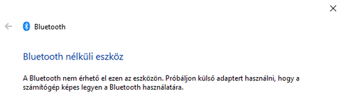

alternatív megoldás: állítsd be bios-ban, hogy áramot kapva bekapcsoljon (töltőről).
bios / config / power / power on with ac attach -> enabled
ás akkor vehetsz hozzá ilyen hálózati elosztót, amin van kapcsoló és a kapcsolót megnyomva bekapcsol a gép. -
Amúgy miért ilyen fontos a régi osd?
Engem nem kell győzködni, hogy régen jobbak voltak a Thinkpadek, de osd például azért volt, mert a régi Windowsoknak nem volt sajátjuk.
Most a Win10 kb minden megold os-n belül, amihez különböző tweakek kellettek régen.
A Bluetooth-t pl úgy kezeltük, hogy fn-F5, kapcs. Ez három katt.
Most felteszel egy TPFC-t, jobb katt rajta, BT. Két katt. Jobban is jártál, persze osd nincs. -
Ha ugyanezt raktad fel win8 módban, az nem lesz elég mert ebben valószínűleg már nincs benne az fn+f5 menüjéhez való alkalmazás. Keresd ki a Win8-hoz való drivert és azt tett fel kompatibilis módban.
Régen (idén januárban) használtam utoljára a T420-at, de emlékszem hogy működött az fn+f5. -
A win10-es változat újabb gépekre van.
Töltsd le a gépedhez való win8 hotkey drivert, majd azután csak csomagold ki a telepítőt, ne indítsd el. (Megkérdezi hogy akarod-e indítani a telepítést.)
Navigálj a könyvtárba, keresd meg az .exe telepítőt, majd jobb klikk tulajdonságok, és ott lesz egy olyan hogy kompatibilitás mód.
Ha ott Win8-at választasz ki és úgy telepíted, ugyanolyan hotkey lesz mint win7-en. -
