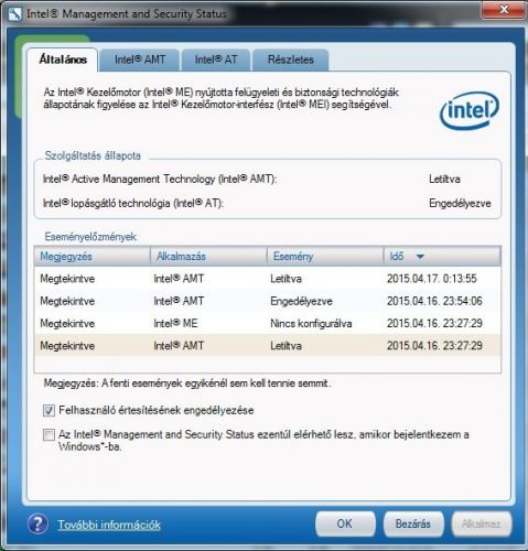

HSM
Hihetetlen ez az AMT, a management részt újabb 3 órá küzdelemmel sikerült kilőni, AMT Disabled, de az AT lopásgátló technológia továbbra is "engedélyezett" hiába van totálisan kikapcsolva BIOS-ban. Downgrade persze itt nem támogatott, frissebb ME nincs, zsákutca.
Inkább nem írom le, mi a véleményem erről az egészről... Nem baj ez a sok hulladék, de hogy miért nem lehet kikapcsolhatóvá tenni?
Szval, végül visszatettem az ősrégi HP-s landrivert, azzal mint korábban is, legalább vezetékről jó.Szval itt tartok (persze, ez a státusz is néha percekig nem jön be):
Kész szerencse, hogy szerinte nem kell tennem semmit. -

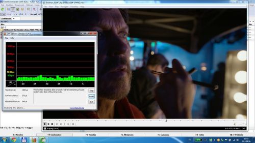

HSM
qnadam #76445 üzenetére

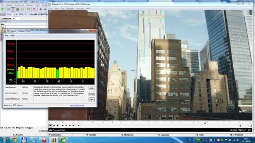

A második képen csak a film volt a hálózati forgalom. Csak mikor már lőttem a felső képet jutott eszembe, hogy barátnő gépét kölcsön tudom venni hálós kiszolgálónak.

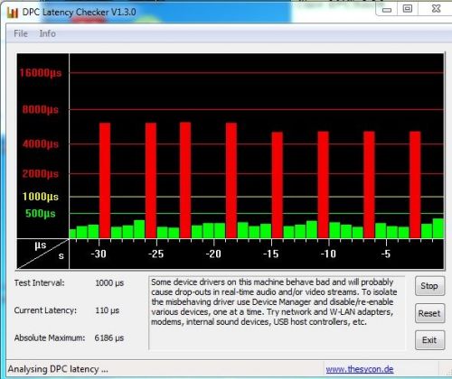

(#76446) rgeorge: Az "aktív AMT" mit takar pontosan? Milyen BIOS van a gépeden? Hálózatos forgalom mellett is marad az 500us? Mert nekem is 500 környéke, míg nem indítok valami forgalmat....

Nálam nincs gond most, ezeréves 100-as LAN-on, futó NOD32-vel, aktív és bekapcsolt Intel AMT-vel 500us alatt maradt latency.
WLAN-on is 500ms körül alakul, bár ott már kicsit inkább felette van.
A driverek:
Intel(R) 82579LM Gigabit: 12.10.28.1801
Intel(R) Centrino(R) Ultimate-N 6300 AGN: 15.13.0.2 -
ha másolok a háttérben, kicsit jobb lesz a helyzet, speedtesttel is. de lehet nézek inkább egy rendes hálókártyát...
szerk: 2,4 gigán kicsit jobb a helyzet (8-10e néhány kiugrással), de a hang ott is megakad néha, szóval nem megoldás az se. nomeg amúgyse viccből használom az 5 gigát.
HSM

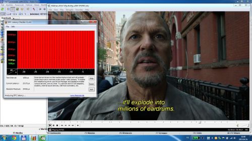

qnadam #76440 üzenetére
Ez iszonyúan katasztrófálisan néz ki.

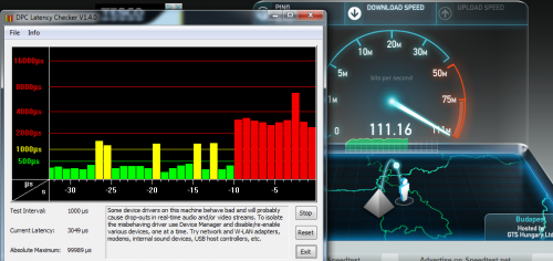

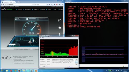

Lőttem egy képet, nálam ilyen, egy BR-t játszik helyi gépről, és közben egy speedtest a WIFI-ről, a speedtest indítása jól látható a piros oszlopokból.
Nálunk ez a max sávszélesség, ami dokkolva átjön 2-3 falon keresztül napközben.Közben mégis sikerült a hálóról vadásznom egy 720P x264 videót, az kicsit rosszabb, de közelsem annyira, mint nálad.

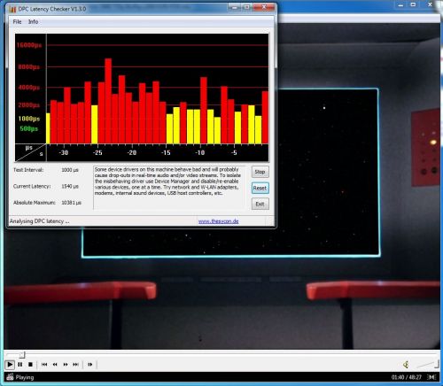

w520, intel 6300agn, 15.15.0.1 driver az inteltől, intel amt kikapcsolva, latency az egekben a videólejátszás akadozik, a lenovótól töltött driverrel is. mit tegyek?
