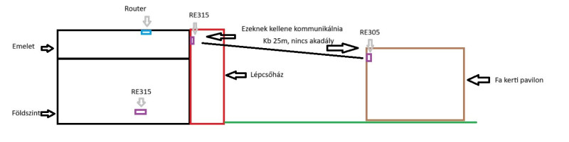

Tompika777
FattyDove #8062 üzenetére
Egymással nem kommunikálnak, minden a fő routeren megy át... A kábeles dolgot én azért nem értem, mivel a OneMesh kábelen nem működik, csak wifi kapcsolaton... Ami megy kábellel is, az az EasyMesh. Nekem van egy 305 és egy 315 egy ax55-el, és bár a Tether app EasyMesh-t mutat, én még nem próbáltam őket kábellel összekötni, mert tudtommal az sem működik csak router és router között. Amúgy meg a kábeles aljzat tudtommal csak kimenet, és bemeneti lan portként nem funkcionál.

cs.zs.
Szia,
pontosan nem vágom, mi a különbség a 305 és 315 között,
de az közös bennük hogy 5GHz sávon 867 Megabites csatornát tudnak nyitni, és azon kommunikálni, de mindkettőnek csak 100 megabites kábeles bemenete van.
Eként tökmindegy hogy melyiket hová teszed, ha kábelen adsz nekik netet akkor max 100-at tudnak kiszórni - és a következő ezt fogadni.
Ha a fő routered gigabitet, vagy mégtöbbet kiszór, akkor vezetékmentesen az ismétlőkkel is 100 megabit fölé tudsz menni.
FattyDove
Gyors kérdésem lenne a OneMesh-el kapcsolatban. Adott egy OneMesh-t tudó router, amire 3 jelismétlőt tennék. 2db RE315 és egy RE305.
A kérdés: Ezek a jelismétlők képesek egymással is kommunikálni, vagy csak a router-el?
Mutatom a mesteri paint képességeimmel az elképzelést:
Azért a régebbi gagyi RE305 lenne kint, mert azt nem sajnálnám, ha bedöglene a nyári 40 fokos időjárásban (telén nem lenne kint a fagy miatt), illetve a kertbe nem is kell a nagyobb sebesség.

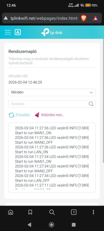

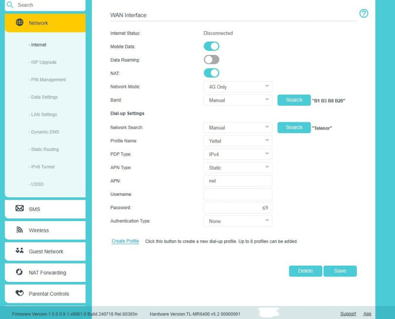

droetker
Nyaralóban van egy TP-LINK TL-MR6400 routerem. Az ablakba kell kitenni egyrészt, hogy valamelyest értékelhető sávszélességem legyen (letöltési sebesség 5 Mbps, feltöltési sebesség 10 Mbps, másrészt, hogy a kertbe is megfelelő wifi jelet szórjon.
Házon kívülre tennék antennát/antennákat, hátha tudom javítani a wifi lefedettséget és a sávszélességet.
A routernek 2 antennája van. Mindkettő csatlakozóra kellene kötnöm külső antennát?
Tudnátok javasolni, hogy milyen antennát/antennákat tegyek rá? -
Tompika777
Szolgáltatói hiba teljesen kizárva?
Ha szolgáltatói oldalról minden kifogástalan, akkor lehet,hogy tényleg elfogyott... Logot néztél már, hogy a kimaradások idején mit ír be? Hiába magasabb kategóriás egy alap cucctól, de attól még consumer, és az is lehet, hogy csak marketing hány eszközt bír el,neked meg elég sok lóg rajta,bár az adatforgalom az ettől még nem sok, csak sok kapcsolatot kell fenntartania. -

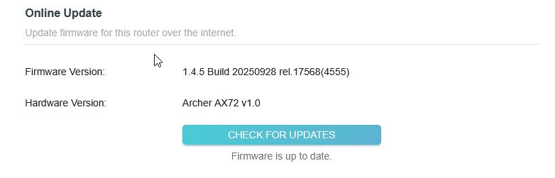

Kisbatyu75
4Grider #8039 üzenetére
Próbáltam keresni a netet, de kifejezetten AX72-es routerhez nem találtam DuckDNS-hez sikeresen beállítást. ha netán belefutsz egy ilyenbe, és megosztanád, annak nagyon örülnék.
Azért használnám a DuckDNS-t ,mert már régóta használom, egy csomó helyre az van beregisztrálva. -
4Grider
Kisbatyu75 #8038 üzenetére
Nem egy helyen olvastam a neten, hogy TP-Link AX72-es routeren duckdns-t használnak. Szóval valami megoldás biztosan van...
Szerk.:
Jut eszembe: Miért nem a TP-Link saját ddns megoldását használod? -
Kisbatyu75
Van egy AX72-es routerem, amire egy OpenWrt-s router után váltottam, remélve a nagyobb teljesítményt. A teljesítménnyel eddig nincs bajom.
Az AX72-ben van bármiféle megoldás arra, hogy tudjam használni a DuckDNS dinamikus DNS szolgáltatást? -

andaman #8011 üzenetére
A plusz WAN portot (backup volt via FlipTV) offline-ba raktam.
Egyelőre nem kell újraindítgatni.
Firmware Version: 1.3.1 Build 20231207 letöltése óta ''A kapcsolat nem biztonságos''
Biztonsági kivétel hozzáadásával tudok csak belépni a routerbe... -

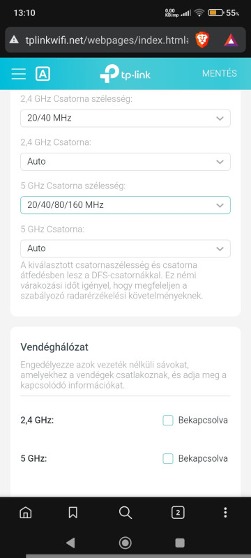

Johnzy
szekera #8009 üzenetére
A fenti, -80dBm-es sarokban szakad le a wifi? egyébként mindenhol, minden ponton szükséges számára a Wifi kapcsolat, hogy tudja végezni a dolgát, mindenhol körbejárjon?
A garázs bal alsó sarkához is bemegy a fűnyíró? Gondolom a garázsban van villany, de van ott pl. a házból átmenő hálókábel, esetleg védőcső, bármi? -

szekera
Segítséget kérnék az alábbi problémára:
AX55 routert használunk a házban (érdemi beállítások nélkül), telefonok, laptop és robotporszívó jól működik.
A képen látható kert formátumban WIFIMan app segítségével mértem a jelzett jelerősségeket.
A nemrégiben vásárolt robotfűnyíró sajnos nem mindig érzékeli a Wifi jelét, ehhez keresek megfelelő megoldást
1) meglévő router "profibb" beállításokkal
2) jelerősítés RE315 v. RE700X segítségével
3) ???
A meglévő routert csak vezeték nélkül tudom összekapcsolni az új eszközzel, a házon belül 2 további helyen tudnám 220V-ra is kapcsolni az új eszközt.Előre is köszönöm a segítségeteket!
