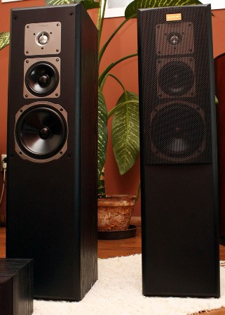

hello, te mint MV8 felhasználótárs, most, hogy közelebbről megnéztem a hangszórót, arra lettem figyelmes, hogy a felső mély hangszóróból sokkal több hang jön ki mint az alsóból. ez mi miatt lehet? az alsóra vannak a mélyebb/magasabb, emberi fül számára kevésbé hallható hangok irányítva? vagy mi lehet ennek az oka? meg amit mlg megfigyeltem - ez szerintem gyártástechnológiai dolog lehet - , hogy az elől lévő műanyag borítás jobb felső illesztési részénél kis deformáció látható. mindkét fronton.

szia, ezeknek a mission mv 8-as hangfalaknak mennyi ido kell kb bejaratasra illetoleg mivel celszeru? most hogy a melynyomo meghalt lehúztam 40 hz-re a crossovert, gondolom a bejáratás is valamivel gyorsabb így, ártani meg csak nem árt, negyed hangerős erősítő mellett. jelenleg zenetv megy rajta bejáratás címszó alatt

Thuglife #9184 üzenetére
nos ezeket nem szekreny tetejere raknám,gondoltam eltologatom a szekrenyeket csinalok helyet a földön nekik,már ha jo fajta ez a szett
Echotech M-8000
de még mindig elsö helyen a mission mv-8 áll -
