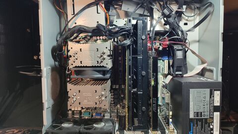

Egy régi intel 1366-os lap benne 1db xeon (L5640) processzorral,Triple channel ram( 3x4Gb).
Most ha építenék,intel 2011 vagy 2011v3-as lapra építkeznék 10mag 20 szálas processzorral, ezek már mindenre is elég gépek, és olcsón megvannak.
Érdekes a héten minden 2011 és 2011v3-as lapot elvittek a HA-ról.
Itt mèg benne a másik proci, de nincs bekötve.
Ez nem a végleges helye, ne nézzétek a kábelmenedzsment.
Oprendszer W10 pro, lejátszó MPC-HC madvr. -
