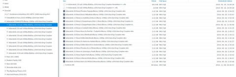

Kezdek ismerkedni a Kodi, de még sok mindent nem értek. Kérlek segítsetek.
Most két kérdésem lenne:
1. Az alábbi mappa struktúrában van egy sorozat
Valamiért a Kodi nem teszi be a "Sorozatok" menübe a komplett "Jóbarátokat". A tvshow.nfo-t minden évad mappájába betettem, de így sem. Mit rontok el?2. Az itt látható három epizódból, csak az első kettőt tallózza be a Kodi a "Sorozatok" menübe. Miért?
Köszi előre is mindenki segítségét!
