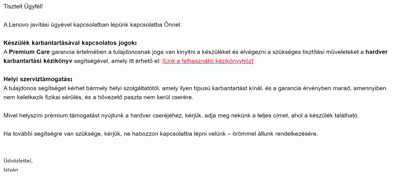

Felhívtam a Lenovot nemrég, egy Úrral beszéltem, az újrapasztázásra is azt mondta nem jár garanciavesztéssel, de valahogy a hangjából azt éreztem fingja sincs róla, csak rávágta. Így most írtam nekik email-t ezzel kapcsolatban, ha ott is igen lesz a válasz akkor lesz írásos nyoma, így biztos mehet. Ha megkaptam a választ jelzem itt.
Amúgy ASUS-nál DELL-nél simán lehet mindent csinálni, de itt az zavart meg megvan jelölve a gépembe minden egyes csavar mint írtam, azaz nyoma lesz ha piszkáltam, ezért jobb ha tisztázva van ez a dolog. -

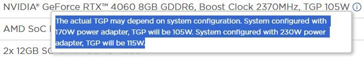

"Most van benne egy 32GB-os 4800as RAM, gondolom ez a gyári (adata)"
A gyári adatok online felülete: [Legion_5_16IRX9]
Szűrés nélkül, csak ilyen memória konfigurációkkal gyártották:1x 16GB SODIMM DDR5-48001x 16GB SODIMM DDR5-56002x 16GB SODIMM DDR5-56002x 8GB SODIMM DDR5-48002x 8GB SODIMM DDR5-5600
Leszűrve: HU, i5, 4060, egyetlen modelt ad ki: [83DG0035HV]
Ez "2x 8GB SODIMM DDR5-4800" dual-channel memória modult tartalmaz. -

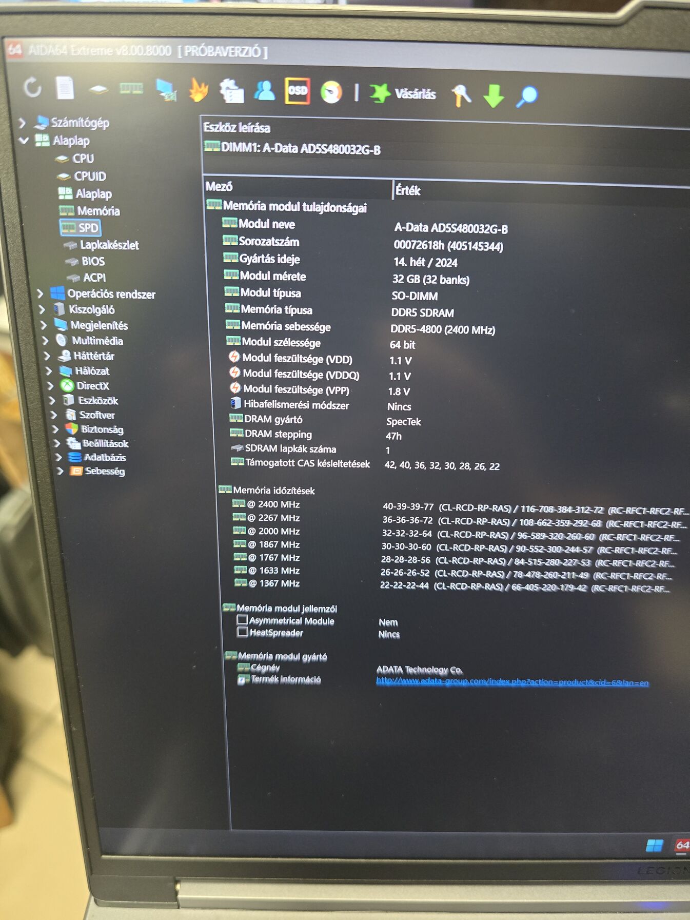

Jó lenne megduplázni, a dual channel végett, de hasra estem az árakon. Igazából szerintem elég lenne a 32 is, a + fps reményében talán megérné...
Vagy ne küzdjek, ér ~50 ezret az a 10-20%?? Vagy mégtöbb?
Vagy mi a véleményetek, 32 manapság elég Win11-hez, FC26 - MW2 - F1 24 és stb játékokhoz.
Fortnite alatt mondjuk 20GB RAM volt foglalt... -

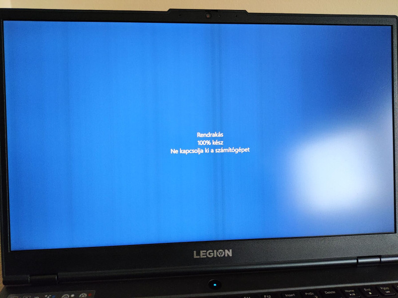

Legion5 kijelző 2021-ből. Ezt csak úgy itt hagyom.
Nem a fehér pacát kell nézni, az az ablak tükröződése

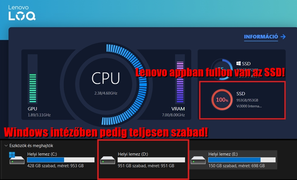

Sziasztok, Ez mitől lehet? SSD bővítésen vagyok túl, de Lenovo app azt mutatja, hogy fullon van az új SSD. Windows üresnek látja.

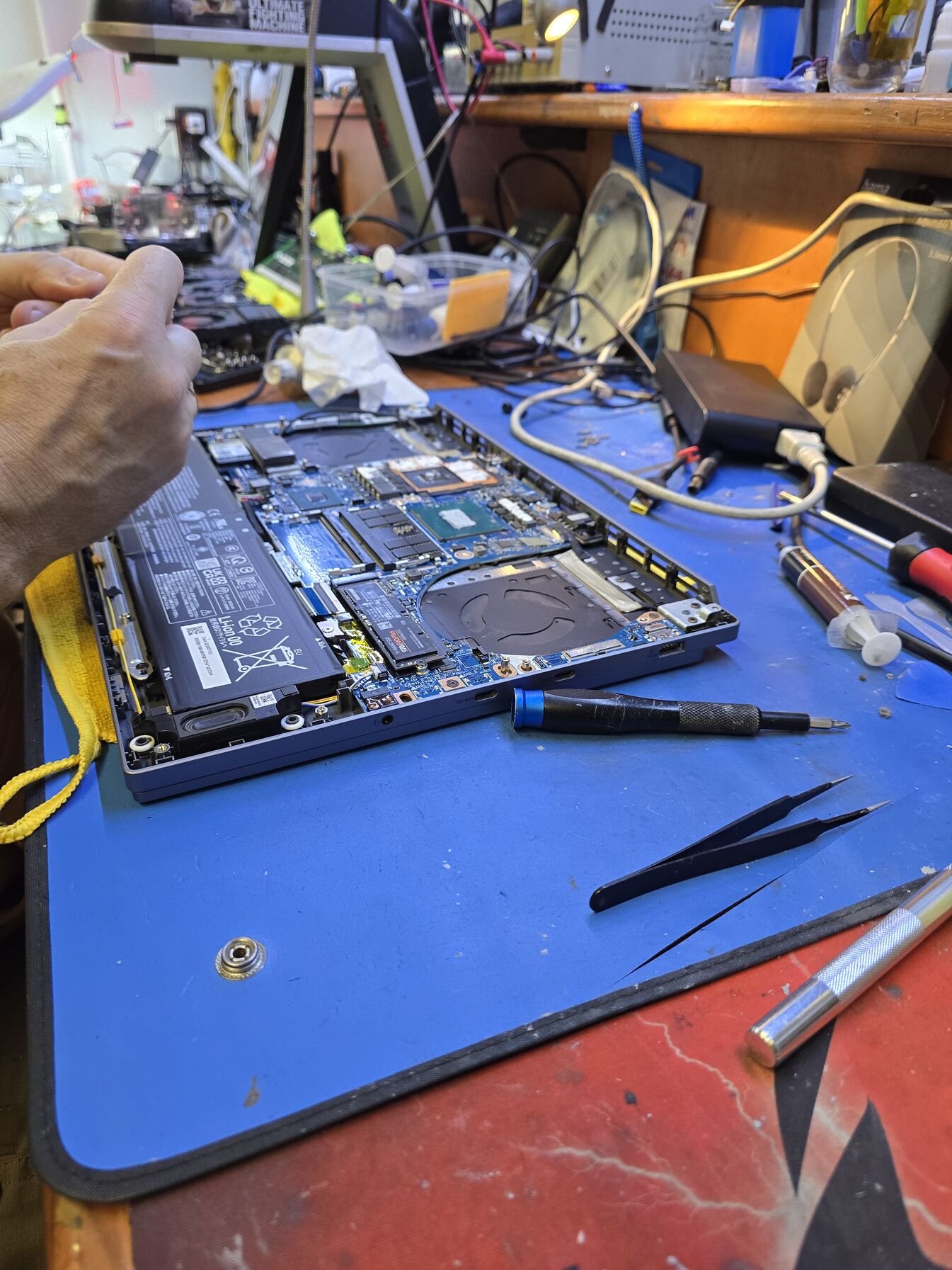

Szétszedtem az alsó részt az nem vészes, kimondottan tiszta a hűtőrendszer. Paszta betonkemény volt és a padok is folynak kicsit. Kapott Mx6-ot és valamivel hakabb is lett a gép.
De ez már csak netezős gép lesz így a padokat hagyom békén azaz videókártya nem lényeg.
A kifolyó kijelzőre rákerestem és típushiba. Ténylegesen folyékony réteg van a kijelzőnél, pedig azt hittem ez valami elfolyósodott réteg a hőtől. Szóval ereszt valahol. Őszintén nem láttam még ilyet de ez is egy technológia talán a kijelző védelmére nem tudom. Megy ameddig megy, fel lehet fogni elhasználódásnak. -
