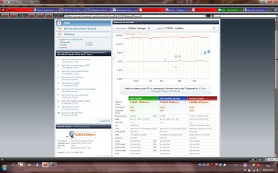

Menjetek már fel a FutureMark ORB-jára, és keressetek rá hogy egy tiétekhez hasonló rendszernek mennyit kéne egy IGAZI 4890-nel teljesítenie...
Vagy akár kérjetek tuning nélküli adatokat itt a fórumon. Ne ússza már meg az XFX amiatt hogy ti megelégszetek a kártya elvárható teljesítményének 75-80%-ával...
Addig garanciáztassátok, amíg lehet... különben vettetek egy 4890 nevű 4850-et...
Én biztos nem hagyom annyiban, és akár az XFX cseszekszik, akár az iPon, abból biztos balhét fogok csinálni... A Newegg simán cserélte ezeket a sz@rokat...
