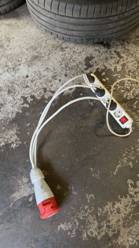

PROTRON
Pedig valszeg az eredeti gondolat ugyanaz volt mint Neked, tehát hogy a cél hogy visszafele tápláljunk.
Vagyis a hosszabbítót a 3 db kis dugvilla irányból táplálja vissza, a 3 fázisú dugaljat pedig egy hosszabbítóval aggregátora dugja, így ha a hosszabbítót beledugja a falba akkor áram alá kerül a falban az a hálózat, ami mondjuk a méróra irányából még nincs áram alatt, mert pl EON még nem hozott mérőórát...Így nem kell érteni a falban lévő kötések megbontásának szakszerűségéhez az ideiglenes áramhoz...
Sajnos már élőben is láttam ilyen 3 fázisú ideiglenes megoldást hogy lakás villanyszerelésnél használják...pláne a gipszkartonos, festős, kőmívesek, akik egyszer eltanulták egy kókler szakitól...
Ha viszont fordítva, ahogy a képen szerepel használják, akkor eléggé könyyen túl lehet terhelni a nulla vezetőt...
Még egy alternatív gondolatom van, ami félig jogos:
így legalább kalocsát is rá tud dugni a fali hálózatra, még úgy is hogy csak az egyik fázisán lévő 1 fázisú dugaljakat használják...mert így nem kell megbontani a kalocsa minőségi tanúsítását. -

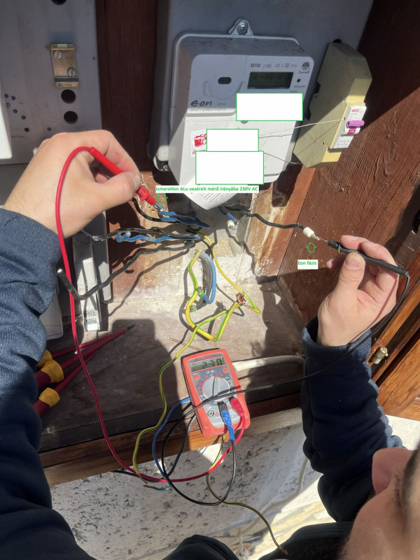

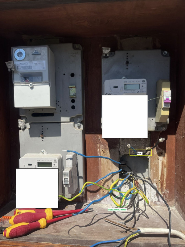

Tudjátok melyik EON területen volt a baleset, amiben egy regisztrált szerelő meghalt?
Csoportos mérőhelyet alakított éppen ki, mikor rádölt a fal, ránézésre 4-5*2-3m, egyben dölt el... kefniből rakott fal. Vagy alapja nem volt, vagy az alapba nem volt benne a betonvas, vagy ezek tetszőleges permutációja.... -

#20391
Dulva.

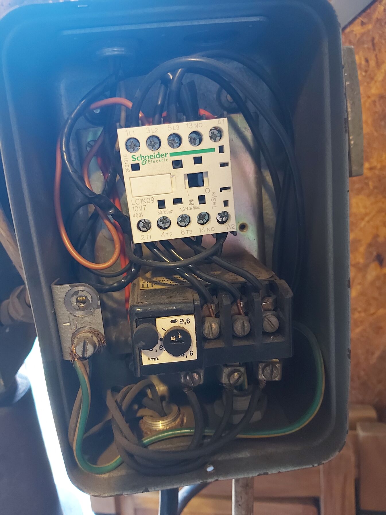

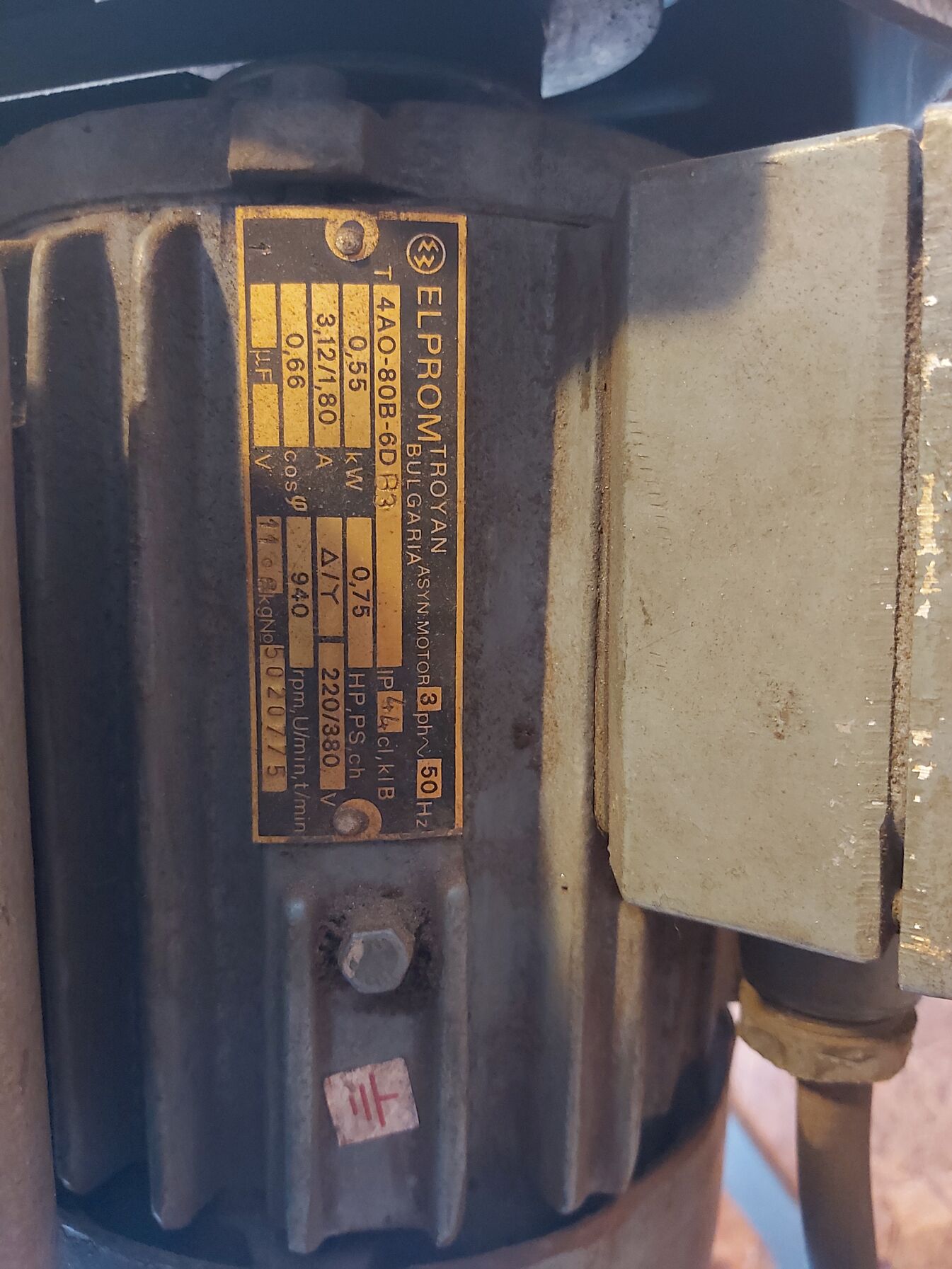

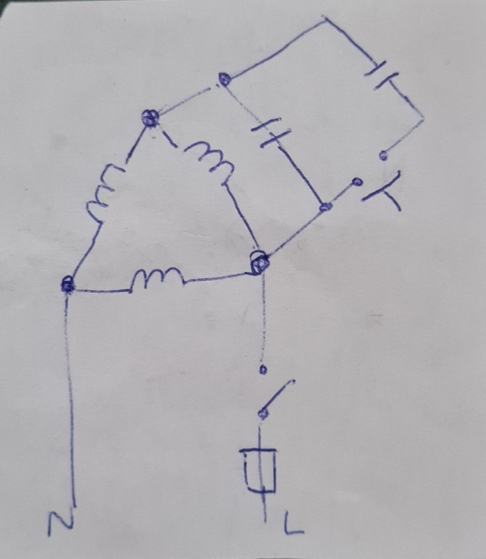

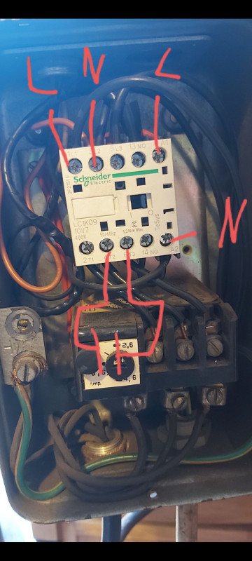

Amíg nem 3fázisú gépet akarnak ezzel üzemeltetni, hanem csak egyfázisúakat, addig
technikailag végül is működőképes megoldás
lehet , bár tény, hogy eléggé durva házibuhera. Ennyi erővel a kompresszort meg a másik két gépet akár direktben is lehetne a hosszabbítóba csatlakoztatni, ha belefér a hosszabbító dugójának jellemzően max 10 amperes terhelhetőségébe az össz áramfelvétel. -
csomi1977
Sziasztok ,valaki írna erről egy műszaki magyarázatot ? A 380 as dugaljba egy elosztó megy amin van egy 220as kompresszor és másik két 220as gép -

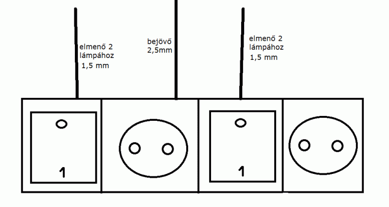

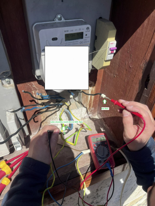

kopogo
A kérdésem a rajzon szabályos-e megfelel-e lehet-e így használni?
A bekötés egy áramkörön van a két konnektor illetve a világítási áramkör.
Bejövő 2,5 az elmenő 1,5
Előre is köszönöm

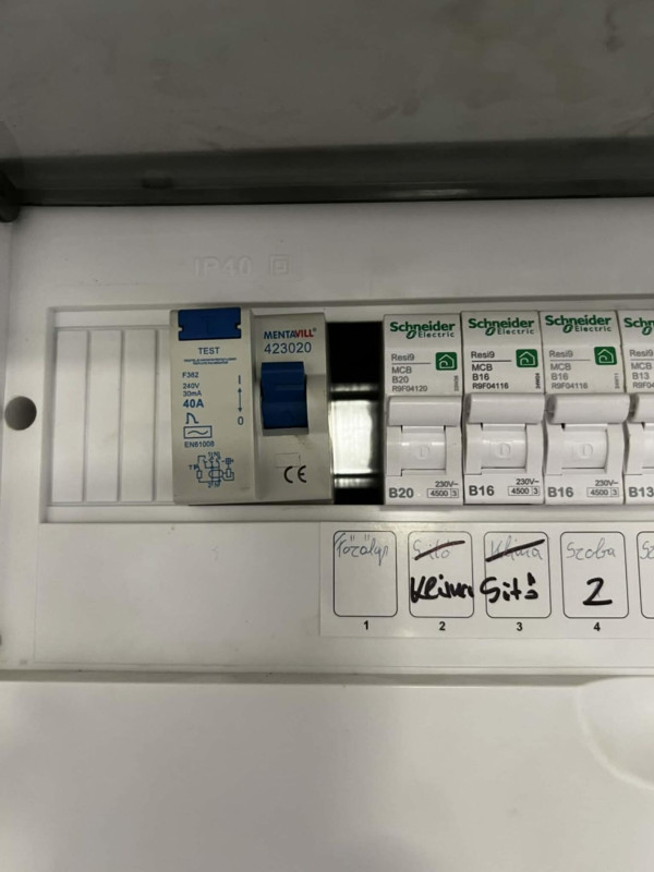

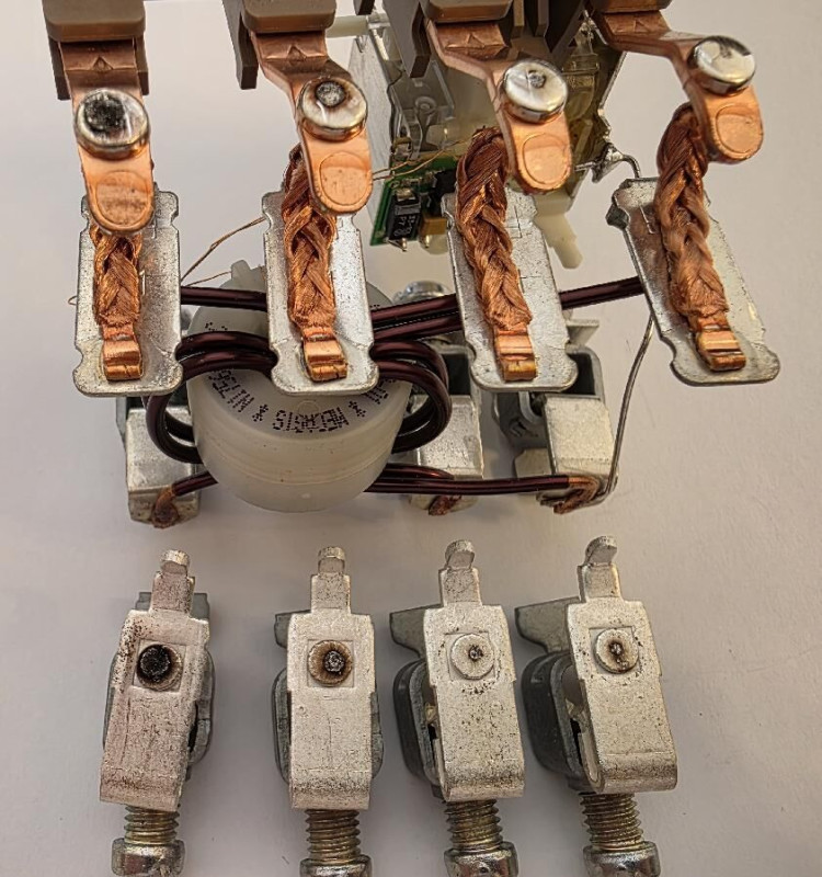

Szetkaptam az elozo Schneider rcdmet(40A, typeA), amibol szikra csapott ki egy felkapcsolaskor. Hat nem nagyon birta a 16A betapot ahhoz kepest, hogy meg fel eves sem volt. Valoszinuleg mechanikai hibas volt es nem kello erovel szoritotta ossze a pogacsakat. Azon az oldalon erintkeztek jobban, ahol a kioldoszerkezet es reteszeles van, a tuloldali vegen a tengelynek pedig legkevesbe.. (A jobb also ket terminal fel van cserelve).

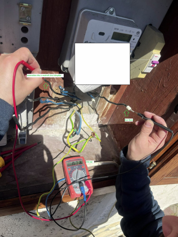

Rengetegnszer az alu méretlen fővezetékek évtizedek óta ott lifegő kötéseiről valójában senki sem tudja hgoy csak a szentlélek tartja a helyén. Mármint saját tapasztalat mert rengeteg helyszínen csinálunk fővezeték felújításokat és rengetegszer ahogy felér kollega a létra tetejére el is engedi a szentlélek, mondván most már csak fel lesz újítva...
Az hogy 3 m messziről nem látszik a laza kötés, nem a fizika hibája.
Ellenben ha baj lesz, akkor meg mindenki csak csóválja a fejét.Amikor már megtörtént a felújítás, akkor a réz kötőelemekre vonatkozó karbantartást kellene betartani, ami már nem 1 év, hanem típustól függően 5 vagy 10.
Az áramszolgáltatót semmi sem kötelezheted, mivel a társasházi méretlen fővezeték hálózatok hivatalosan csak áramszolgáltatói ellenőrzés alatt álló, de a társaház hivatalos tulajdonában, kezelésében és karbantartási hatáskörében állnak.
Tehát a társasház közgyűlésének lenne kötelező 5 évente felülvizsgáltatni ASZR szerelővel a hálózatot, a jelenleg érvényes Th és villamos energia Trv, valamint hatályos jogszabályok alapján.Családi háznál a saját mérőszekrényed is hivatalosan a ház tulajdonosának tulajdonában áll, Neki kell betartania az üzemeltetőre vonatkozó előírásokat. Nem az áramszolgáltatónak.
Az áramszolgáltató köszöni szépen, az Ő tulajdonában az utcai közcélú hálózat berendezései vannak, még a társasházak kapualjában lévő geyer szekrény is hivatalosan a társasház kezelésében áll, csak volt olyan jófej anno az ELMŰ és ingyen cserélte.
De hivatalosan a csatlakozási pont állapotáért mindig a felhasználó felel ilyen helyszíneken.Csak akkor felel az áramszolgáltató, hogy ha trafóházban, vagy teljesen közterületen álló helyen van a csatlakozási pont.

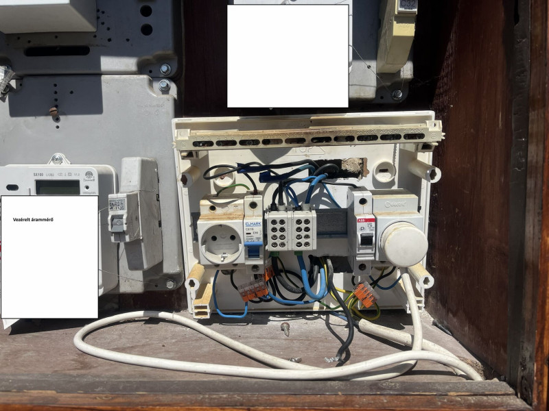

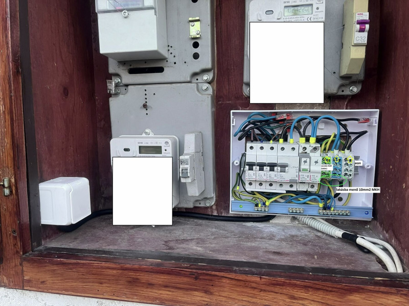

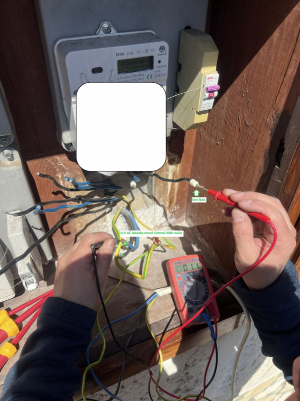

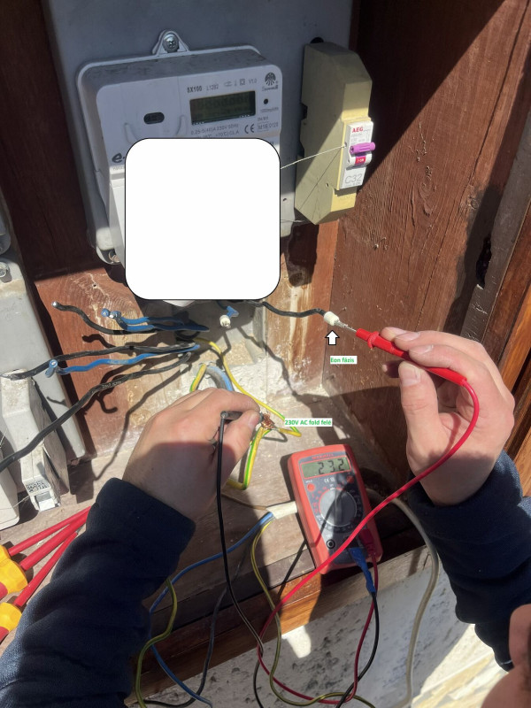

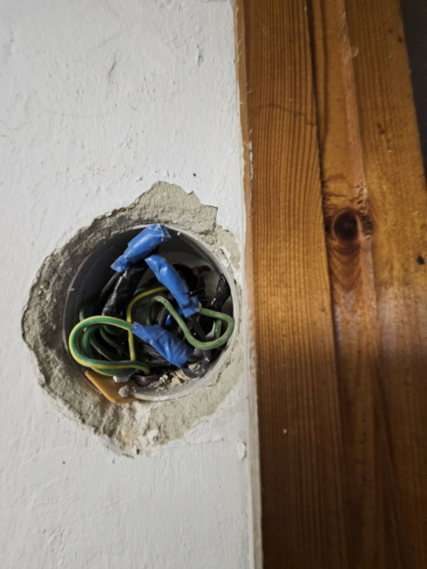

Most végeztem a lakás újravezetékezésével és a belső kiselosztó felépitésével így a ház külső (szolgáltatói rész) jutottam munkába, lecserélni a meglévő ott lévő kiselosztót. Olyan hibába futottam amiért szolgáltatói segitséget regisztrált villanyszerelőt fogok hívni a munka folytatásra de kikérném a ti tapasztalaatotokat is hogy mi is lehet az amivel ma találkoztam:
Ilyen volt a munka megkezdésekor:
1 fázis a blokkba, majd innen a lakáselosztó felé a 10mm2 MKH-k és az udvari kapu és garázs megtáplálás konnektorosan és Wago-wa.Illetve 2db ismeretlen aluminium szál szigetelőszalagozva a vezérelt árammérő irányába.
Itt már érdekes a helyzet mert a kiselosztó mögött találtam még aluminiumot szintén a vezérelt árammérő felé és a felette lévő nem is tudom milyen mérő irányába
Majd jöttek az érdekes részek, mindent lekötve a szolgáltatói Fázis és ismeretlen kék alumium között 230V AC-t mértem
Föld felé 230V AC
Ismeretlen Aluminium szál és szolgáltatói fázis között 75V AC
Szolgáltatói fázis és a lakáselosztóba menő 10mm2 MKH Fázis szál között 17V AC
Szolgáltatói fázis és lakáselosztó felé menő 10mm2 MKH nulla között 11V AC
Valyon mik lehetnek ezek a feszültség értékek amikor szakadásban van minden, a ház belsejében csak az én hálózatom aktív már ami csakis a 10mm2 MKH-ról van megtáplálva (belső kiseolsztó)
Én a vezérelt árammérő felett lévő valamire gondolok ahol látom a műanyag házon belül az aluminium vezetékeket.
Valakinek valami gondolata erre?Egyébként ilyen lett az új kinti lakáselosztó, wagozva az ismeretlen szálak:

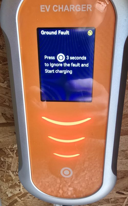

kérdés itt lévő VBF-eseknek.... ha hozzám kijön VBF-re, akkor mit mér az EVSE-n? A Type II-re rádug egy BEV szimulátort, és megnézi, hogy mennyi is a TELJES hurokellenállás? Szimulál AC és DC szivárgó áramot és jegyzőkönyvezi a mért leoldási értéket és időt?
Nugyehogyugye.... és ha igen, miért nem?

A vonatkozó szabvány (MSZ HD 60364-7-722) értelmében ha az evse tudja a 6mA-nél nagyobb dc szivárgó áram elleni védelmet, (van benne RDC-DD) akkor elég a táphàlózatra az A típusú ávk, ha nem tudja, akkor B kell.

Te találtad ki ezt, hogy DC GFCI-vel van baj, a videóban is AC-vel teszteltem, és csak neked van becsípődve, hogy DC
A GFCI lehet csak AC, csak DC és AC/DC érzékeny is.És a saját kitalált baromságodba kapaszkodsz mint münhausen báró a hajába a mocsárban
"Te meg pont azt irod le, hogy ami a DC vedelmet adna, az mukodik szarul es nem kapcsol..."
Ilyet sehol nem írtam, te találtad ki!Ez meg tárgyi tévedés: "Mert ugye a GFCI-nek egy B-s RCD kepessegeit kell hoznia"
A B-s RCD az AC 30mA és DC 30mA leoldást tud, ezért rosszabb, mint a GFCI + A-s RCD
Amire te gondolsz az a B+EV RCD amik szelektív hibaárammal dolgoznak, AC30mA és DC 6mA és ez rá is van írva egyértelműen az eszközreTe szakértő, aki kioktat... mert te ezt tanultad... nem eléggé
És igen, emiatt benned van a hiba, és menne a pofon!na végeztem

akkor ha pontosan tudod, akkor szándékosan kötekedsz, trollkodsz, vagy direkt hülyének tetteted magad. nem tudom eldönteni"
Annyit irtam, hogy B-t kell tenni, nem A-t. Te kotekedsz, hogy nem igy van, mert felrevezetted sajat magad.
"Pontosan ezt mondom én is, hogy ha nincs DC védelem akkor kell a B-s FI relé, most meg előadod magad hogy én vagyok a hlye mert kell a ....."
Amugy igen, nagyon kartekony vagyok azzal, hogy kijavitom ha valami nem (eleg) biztonsagosat javasolsz. Csunya, rossz reggie, itt egy pofon.
Hazifeladatnak meg nezzel utana, hogy milyen az OBC topologiaja, ha esetleg AC V2H-t is tud...

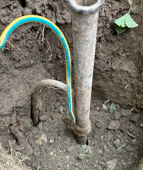

Mik a tapasztalataitok, a kéttekercses lakatfogóval történő földelési ellenállás mérés elég megbízható, vagy az a jobb ahol szondákat kell leszurkálni?
Felteszem a kéttekercses-lakatfogósnál a megfogott és nem bontott földelést méri és szondának tekinti a többi földelést, ami még ugyan azon a hálózaton van leverve-összekötve (vagy az áramszolgáltató villanyoszlopánál van). -

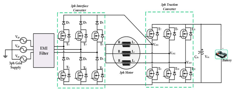

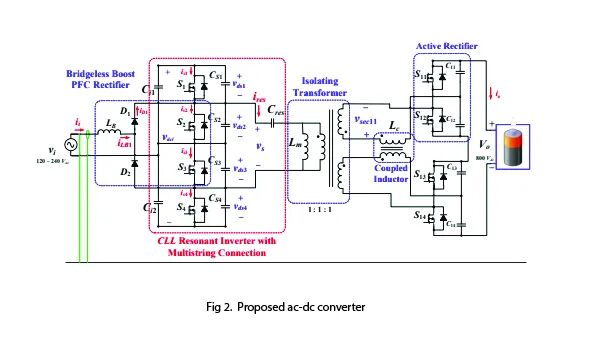

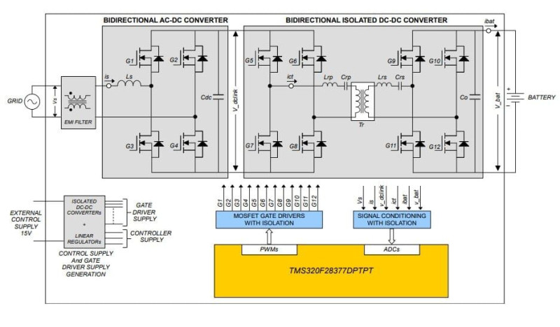

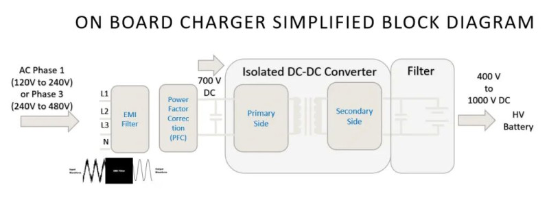

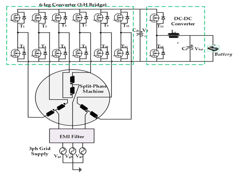

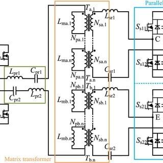

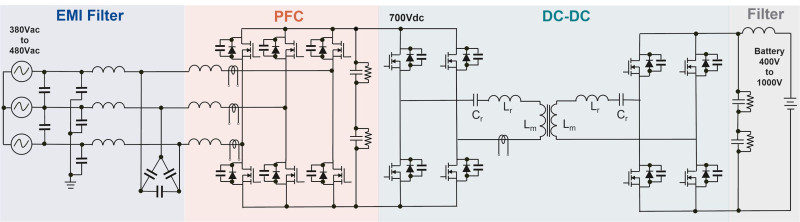

Hogyan épül fel a fedélzeti töltő? A poszt végén két kép lesz, ez az átlagos autók OBC-je, a Renault Zoe kivétel, mert a baromarcok kitalálták, hogy a motor használható trafóként töltéshez, így egyel kevesebb trafókör van, de ez minimális eltérés, csak baromság tervezésileg
- fali töltő, ebben a kimenetet akkor kapcsolja be egy 2p/4p kontaktor, ha a kocsi rendben van, a töltő rendben van, és kéri a kocsi a töltést
- a kocsi ellenőrzi, megvan az egy/kettő/három fázis, ha igen, akkor egy kisebb kontaktor ráadja a feszültséget a fedélzeti töltőre
- a 230V (vagy 3x230V, nincs 400V) rámegy egy egyenirányítóra és PFC szűrőre
- ez az egyenirányított 365V DC megy a nagyfrekis konverterre, ami trafókon át előállítja a 440/880V DC-t
- ez megy az áramgenerátoros végfokra
- ha megfelelő feszültség áll fenn, akkor a nagyáramú DC kontaktorok rákapcsolják a DC nagyfeszt az akkuraAhhoz, hogy a töltőnél legyen DC, és meg is védjen a GFCI ez kell:
- beragad a nagyfesz kontaktor, és nem ejt el akkor sem ha hiba érzékelve
- az áramgenerátoros végfok zárlatba megy, és átengedi a DC feszt az akku irányából, ami a félvezetőn kizárt, mert ellentétss polaritással folyna áram, dióda alapok???
- át kell üsse a DC/DC konverter pushpull fokozatot
- át kell üsse az AC nagyfrekis kapcsolóüzemű trafót primer-vasmag-szekunder oldalon
- be kell ragadjon az OBC bemeneti kontaktora, hogy ez se kapcsoljon a hiba keletkezésekor
- és mindeközben behúzva kell legyen a töltőben a kimenő kontaktor de nem mehet tönkre a vezérlés mert akkor nem véd meg a GFCISzerinted ennek mennyi esélye van, és kijelenthető-e hogy az a DC akku "benne van a rendszerben"?
ilyenkor szokták megjegyezni, hogy "de a bemenő oldali egyenirányító...." de olyan graetz hiba nincs, hogy az AC bemenő oldalon DC jelenik meg, mert ha zárlatos bármely dióda a graetzben, akkor durran, és vége.
És akkor képek, amin lehet gondolkodni, hogy már a vasmagos trafón hogy jön vissza a DC ha a trafó a leválasztás nevű védelmi fokozatot elégíti ki DC irányból, egy áthatolhatatlan fal
A második kép egy OBC kapcsolás részlete, ne csak blokkvázlat legyenAztán még pár kép, ahol normális rendszer van
Mindenhol trafós leválasztás van, és hogy miért kapja be a Renault a csodás ötletével? Mert ott valóban lehet gond, cserébe még a FI reléket is random lecsapkodja, mert az egész úgy sz@r ahogy van, nem véletlen nem is alkalmazza rajtuk kvül senki, a Smart 22kW verzióban még ez van, mert a hajtás 1:1 zoé, motorostúl, akkustúl, töltőstúl
De normális elektromos autóban szerencsére kizárt a DC áramütés
Mondjuk úgy, csak a Zoé miatt szív mindenki
Itt csak a bemeneti és kimeneti kontaktor a védelem, nincs leválasztás trafóval

Még egyszer: a GFCI (Ground Fault Circuit Interrupter) NEM (nein, no, nada) DC6mA védelem, hanem lehet DC 6mA is, és AC 30mA is, és a kettő egyben is.
Ha egy töltőben CSAK AC védelem van (vagy semmi, de 2022 óta ilyet nem lehet gyártani), akkor B tipusú FI relé kell elé
Ha egy töltőben AC 30mA és DC 6mA védelem is van, akkor A-s FI relé elég eléTehát az, hogy "a belso GFCI-t csak B-s RCD-vel lehet helyettesiten" az tényszerűen nem igaz
"marpedig DC van a rendszerben."
Nincs DC, a DC az akkuban van, a töltő AC 230V-ot ad át, ez megy az autó fedélzeti töltőre, ahol egynirányítás és transzformálás után megy az akkura, ahhoz hogy ott a töltőnél DC jelenjen meg, tönkre kell mennie a töltőáramkörnek, a DC/AC konverternek, és még pár körnek. szinte fizikai képtelenség hogy a töltő oldalon DC jelenjen meg emiatt -

a 380 voltról leágaztattam három darab 220 voltos dugóaljat és ebbe három különböző gépet bele lehet dugni !
