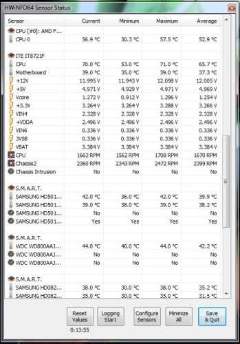

banderasz77 #35970 üzenetére
APM kilőve minden mag 4,6-on nem vesz vissza semmit?

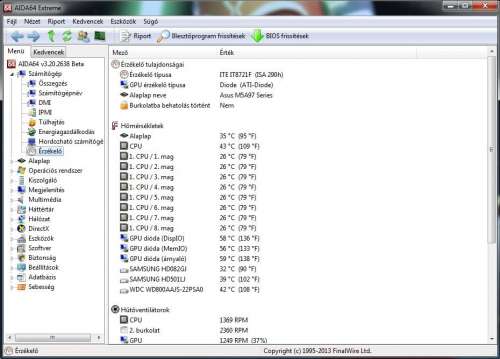

Hegyirabló #35967 üzenetére
HW-Info -t is letöltheted / felrakhatod , de nálam Aida64 és HW is azonos eredményt mutatott !
(egy próbát megér)L

banderasz77 #35963 üzenetére
1.272V al jó ha 4.0Ghz en megy.Vagy elírtad vagy rossz a monitorozód.

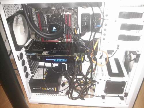

az Fx 9590 hűtése léggel:
