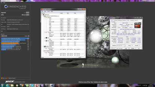

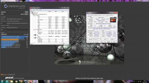

Eddig nem merek feljebb menni, 4400-on is már 1,45V kell.
(a hőmérsékletek mondjuk nekem túl jónak tűnnek, 42 foknál még nem volt melegebb)
De ha, akkor már megnéztem a ram meddig , átraktam 2133-ra (az 1866-os Geil ramokat)
és így is megy !
Így 520 a Cinebench 505 helyett, és 1 órányi játék közben sem volt gond.
Érdekes... -
