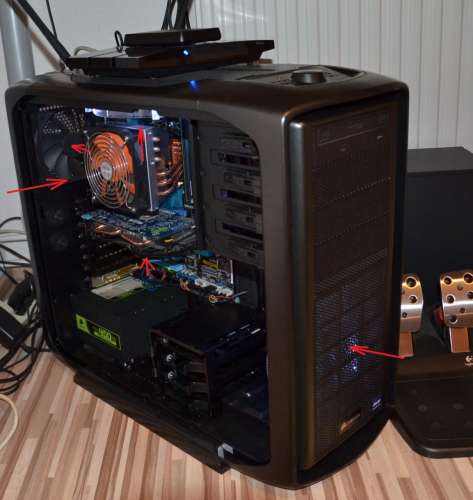

MaxxDamage
#38057
Na a cod ghost alatt 4.4 ghz-en most 59 fokosak a magok. 71-72 helyett. Így marad.

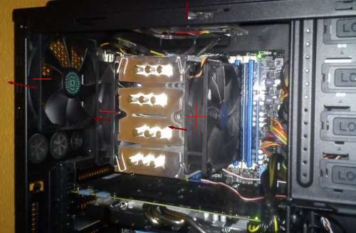

A jó hűtés az amikor minden összerakva hidegebb a gép mintha levett oldallappal lenne. Nálam ez van

MaxxDamage
#38057
Isten ments. Most az nb-t akarom még 2400 mhz-re húzni és ha stabil így marad a gép. (4500/2400 1600-as ramokkal)

MaxxDamage
#38054
Felbátorodtam. A te beállításaiddal most a 4500 mhz-et tesztelem zárt oldallappal.
->Raizen<-
MaxxDamage
#38054
Megnézem most mennyit számított ez kitesztelt 4400 mhz-nél. A hűtő helyes beállítása.
Nekem teljesen más a cpu hűtőm mint neked. A közepébe kell bepattintani a ventilátort.
Nos! prime 95 blend et elindítottam! 4400 mhz-et megfogja a cooler! 57 fokos a mag 75 helyett a kupak meg 73 fok a 86 helyett! Most várom hogy throttingol e a lap.

MaxxDamage
#38050
A ház teteje hideg lett!
->Raizen<-
MaxxDamage
#38050
Basszus. Egy elég amatőr hibát ejtettem. A cpu hűtő közepébe pattintható ventilátor a ház belseje felé fújta a meleg levegőt nem pedig a hátsó 12 centis venti irányába.
És ez így volt amióta összeraktam. Nem csoda hogy a vrm felforrt.Így most cput alulfeszelve alapórajelen járatva (3.5 ghz 1.104v-on 60 fokos kupak és 40 fokos mag hő helyett 32 fokos maghő és 49 fokos kupakhőnél megáll a melegedés prime 95 alatt.

->Raizen<-
#38044
igen, érdekes dolgok ezek (de minden okkal mondható)
(#38046) darky@ : házban a + szellőzés / rásegítés jó megoldás (ezért vettem a gyári 2db venti mellé még 2db -ot) - 1050/1080rpm -en ketyeg mind (20-as 740rpm -en) így semmi hangja kb.)
am. más kérdés a kollégákhoz: a CPU NB-t mennyire lehet max felvinni (pl. 2800+) és mennyi + feszt igényel kb?
(olvastam, hogy a lényege: ne legyen a CPU -val megegyező fesz-en hanem jóval alatta - ha jól vettem ki) bár most így jónak érzem a beállításokat, mert CPU 4500-on ketyeg , RAM 2400-on a CPU NB is 2400-on (kis +feszt kapott / tanácsra)

MaxxDamage
#38043
Oldallapot levéve 65 fok helyett 53 fokosak a magok. És most már tartja a 4.1 ghz-et visszahűlt pár perc alatt.
Hát ennek a háznak jó sok venti kell majd. Úgy tervezem hogy a vrm fölé egy házba befelé fújó ventit kéne rakni aminek nagyon magas légszállítással kellene rendelkeznie . a ház hátulján a 12es venti kifelé tolná a levegőt, a vízhűtés radiátora meg a házból kifelé terelné a levegőt a gépház tetejére szerelve. Meg az előlapra is kell 2 db 12-es venti.

21 fokos szobában, zárt házban, egy Thermalright TRUE Spirit 120M procihűtő + 12cm bequiet venti. (+ hűvös fal mellett van a gép! Extratuning!
