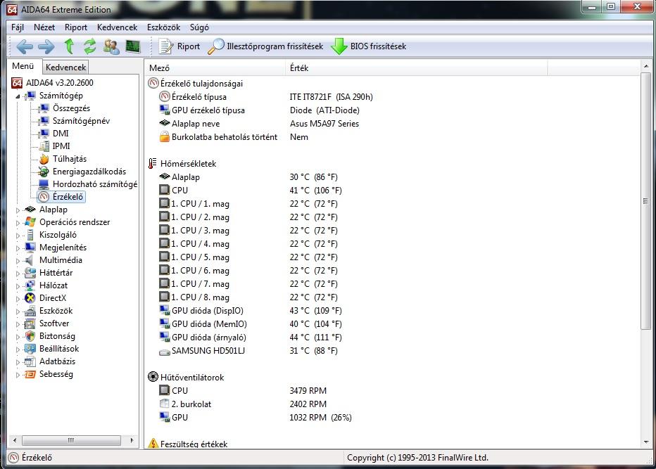

Kicsit jobb lett a hűtés és a TC kikapcsolásával nincsenek lökésszerű "túlhevítések".
(De a gyári hűtő még így is gyenge, és borzalmas visító hangja van csutka fordulaton.) -

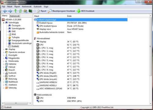

Érdekes dolgot tapasztalok újrapaszta óta. Bár most is felmegy a CPU hőmérséklet üresjáratban is 45C körülre, de nincs hangja, nem pörög fel. Csak 50C körül kezd felpörögni, bár a fordulatszám így is elég magas, 3500 körüli üresben.

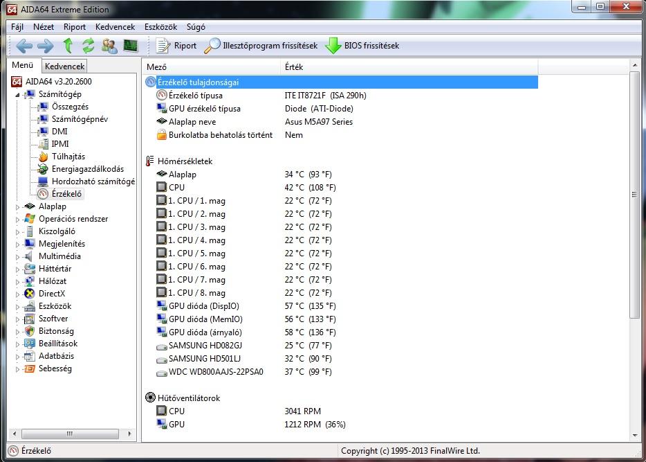

De ezt tessék fenntartásokkal kezelni, lesz ez még jobb is. Pl elég sok widget futott, illetve a beállítások sem véglegesek, a ram és cpu nagyjából már az, de az NB pl még alap 2200, majd ha minden ki lesz tesztelve, megy szépen 2600-ra és kilőtt minialkalmazásokkal futtatok még egyet majd, a vantage demo meg 50-100 kb/s el csordogál, az nem most lesz
Na, lehet, hogy megvan a megoldás, bár nem akarom elkiabálni!
Az ASUS BIOS gyorsmenüben van három működési funkció. Power Saving, Normal meg valamilyen lángoló kilométeróra, nem tudom mi a neve, gondolom az a tuning mód.
Na most lehet, hogy be volt nyomva arra. Beállítottam a Normal-ra, azóta 35C-t produkál.

Hű, mennyi info!
Újabb dolgot vettem észre. AIDA különböző értékeket ír ki a CPU sebességre. Van, hogy 3700Mhz-et jelez, hol 4000-et (20x200). Na ez mitől van? Nem stabil a fesz? Tudtom nélkül rányomtam a BIOS-ban egy tuningot?

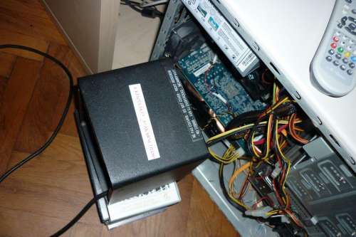

A ház a gond... Egy ilyennel égen földön semmi bajod nem lenne.. Nekem ez an és brutál jó!Sharkoon Rebel9 Az első 12cm-es ventilátort ki is vettem.... beraktam hátra.. de ugy látom az oldalról bejövő levegő hűti a procit, azalaplapot és a vga-t is...

2 baj van:
1, az a hűtő hulladék (másoknak azé jobb az eredmény, mert normális hűtőjük van)
2, bent marad a házban a meleg (mmint ha össze van rakva)...ha oldalról is fújod, akkor csak felborul a keringés (ha van olyan

Ment vagy 5 percet, 1 perc alatt hülyült le, Blend nevű teszt futott. De nyitott oldallappal!

Hány perc alatt? Melyik tesztet nyomattad? Ha ennél följebb nem megy, akkor az jó.

Elindult, elég hamar felment 55-re. Meddig hagyjam? 5000 fordulat felett.

akkor kost küld meg prime95 el, lássuk mi lesz belőle!
