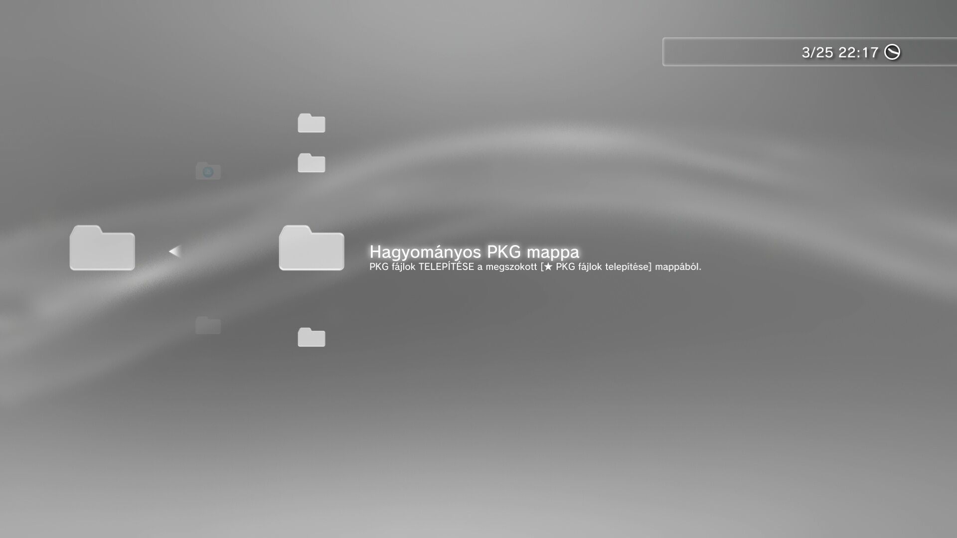

Gondolom itt kéne legyen de természetesen nincs pedig fat32 USB be van dugva és a gyökér könyvtárában van
[kép]
A felette lévőben sincs -

Van egy hen módosított konzolom is elindítom a hent és utána mit kéne tennem ? (3 napja van meg nem használtam sokat még)
Utána ha telepíted ezt a pkg-t, akkor megjelenik az app ikonja amivel el tudod indítani.
Vagyis másold egy MBR/FAT32-re formázott pendrive gyökerébe, majd a HEN aktiválása után Package Manager > Install Package Files > Standard. -

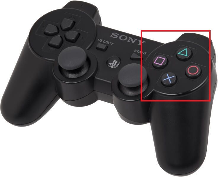

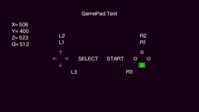

Ráraktam egy USB kulcsra a gamepadtest.pkg de nem igazán látja a Ps3 vagy lehet rossz helyen nézem.
Jah, ez egy homebrew app, szóval csak tört konzolon működik. De tesztelni ezzel a legegyszerűbb, mivel gyári app nincs hozzá, csak a játékok.
ImpersonatoR
D-Pad, L1, L2, R1, R2 és amit bekereteztél gombok.
A kipróbáláshoz, illetve teszteléshez javaslom a GamePad Test app telepítését.Ráraktam egy USB kulcsra a gamepadtest.pkg de nem igazán látja a Ps3 vagy lehet rossz helyen nézem.

Most akkor melyik gombok nyomásérzékenyek a DS3 -mon amit bekereteztem ?
Ez nekem tök új.
Van olyan játék vagy program amivel ezt ki lehet próbálni (akár pc n is) ?
[link] ?
Vagy PC n nem is működik a DS3 alapból ?
A kipróbáláshoz, illetve teszteléshez javaslom a GamePad Test app telepítését. -
