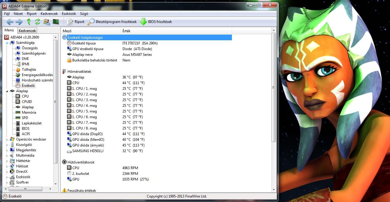

Az a gondom csak, hogy az összes többi perifériának normális a hőmérséklete. Nem lehet, hogy gáz van a procimmal?
benikeee
Hegyirabló
#35695
Igen ahol neked a 44 fok van azaz.

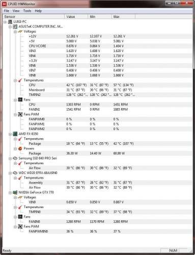

Buci21
#35682
itt a teljes prime95 alatti mérés / picture. 56c fok a max ha a házba található 4db ventit is maxra állítom a külső vezérlővel (1950rpm - 12cm ház oldalán található (+) , 1890rpm - ház tetején található (+) , 750rpm - ház elején található (+) , 1380rpm - ház hátsó részén található (-) )
Gondolom ez jónak számító adat !?
CPU (FX-8350) alapon 4GHz és Turbo 4.4GHz -n megyL
Buci21
MaxxDamage
#35681
akkor a wattage adat téves lesz. az a feszből és az ampermérőből számolt adat, na ebből mindkettőt mérheti tévesen a lap (ampert inkább)
Buci21
MaxxDamage
#35679
szerintem ez ha nem terhelés alatt készült, akkor jó
terhelés alatt ennél többnek kéne lennie, de az számolt adat am is. ez idle-ban jó. told be a prime 95-öt, és úgy egy képet. -
