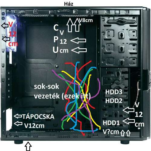

gyuszaa
Hegyirabló
#36157
A pro-n keret van, ami sok helyet elfoglal.
Elsőt cseréld meg erre, te esetedben azt meghálálja biztos. Húzd kintebb az asztalt valamivel, pár centi is segíthet. -

(#36156) gyuszaa
Ilyen 12-est vettem ma. Viszont nem fér el, csak a frontra vagy a padlóra. A plafonra nem tudom rakni, mert nem fér el az alaplaptól, oda 12 miliset kell vennem, az is éppen hogy csak be fog férni (vagy nem). Azt meg csak hétfőn tudom majd meg.
gyuszaa
Hegyirabló
#36137
Sokat tettél az előző helyzethez képest így is, helyes.
A lényeg, hogy terhelés alatt is kordában tartsa. (Gondolni kell itt a nyári napokra is).
De az még sokat segít, ha a gépház nincs besuvasztva sehova, és próbáld a kábeleket úgy rendezni, hogy ne rontsa a légáramlást.Már csak tényleg az a ventilátor csere (hasonlítsd össze a fordulatszám/légszállítást-CFM vagy m3/h), jobban jársz egy 12-es ventivel, halkabban működés szempontjából is. Ár/érték arányban ez nem rossz vétel, és PWM-es.
És helyedben még vennék egy ilyet, pár fokot javíthat a helyzeten, később is hasznát veszed majd.

Szép estét!
A 8320-asom az új hűtővel (Coolermaster Hyper 212 EVO), új házzal (Thermaltake V3), két 12cm-es (elől, hátul) és egy ideiglenes, 8cm (fent) hűtővel, oldallapokkal, bútorba berakva idleben 37C.
Mit gondoltok, ez is sok még? A 8cm le lessz cserélve egy 12-esre. Tovább javít majd még az?

Nem akarom elkiabálni, de úgy tűnik a házcsere valóban megoldotta a melegedésemet. Tíz perc prime után 61C, ez tízzel kevesebb, mint házcsere előtt.
