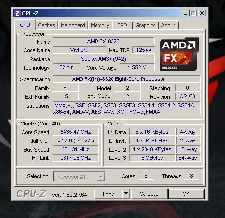

1.6V-os teszt:
Hangyányit megnő az éhsége 5Ghz fölött mint azt már mondtam párszor ugye..
5.5Ghz-en is elindult ezzel a fesszel, de screenshot mentése közben volt pofája lefagyni.(#46793) hackeeeee:
A CPU feszt nem buheráltam, 1.5V fixen az 5Ghz mellé.
Az FSB/NB buher mellé inkább csak a CPU NB VID értéket állítgattam, mint ugye utóbb a WD mellett kiderült, 1.4V-al érzi jól magát 2600on, úgy "stabil". Ha nem WD-ről van szó, 1.36V-al is vígan ment minden szintetikus teszt/játék. Memória fesz egy érdekes történet, 240es FSB fölött már nem szereti ha a gyári 1.65V-ot adom neki, le kell venni 1.55-1.6V közé. -

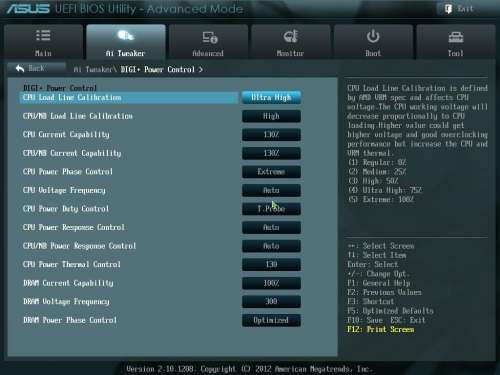

VRM Spread Spectrum: disabled
NB-t HT-t ne piszkáld első körben! Inkább a Digi+vrm beállításokra összpontosíts! Jó beállítással 5-10 C fokot nyerhetsz, és akkor már lehet nem throttlingol...(#44450) Maotun : Egyébként szép!
