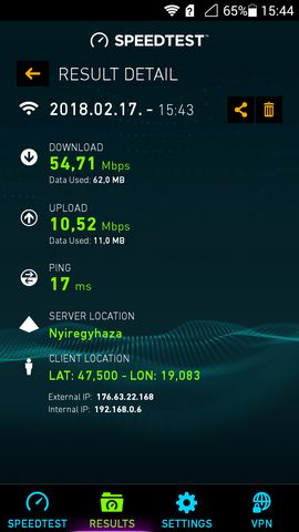

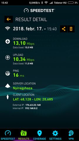

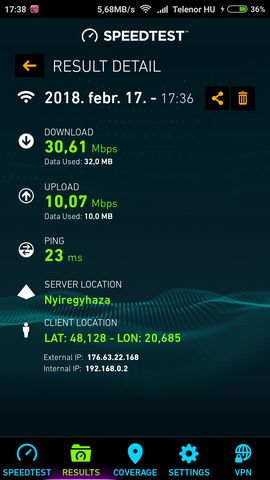

Kezd egyre jobban kiborítani a wifi.
Az alábbi két kép alapján a letöltési sebesség jelentősen lassabb, mint a Huawei régebbi készülékén.
Ami érdekes, hogy a feltöltési sebesség szinte megegyezik a készülékeken, még a letöltési k...ra nem
A két teszt ugyanarról a wifi hálózatról lett futtatva, és az "External IP adress is egyezik.Selejtes Wifi vevő kerülhetett a készülékembe, vagy nektek is előfordul hasonló?
Fel lehet valahogy "zárkóztatni" a letöltési sebességet, hogy gyorsabb wifi sebességet kapjak?
Custom rom segíthet? Ha igen, akkor nyittatom is a BL-t meg minden, legyen már életképes wifi rajta, ami ~1.5 mb/s-nél gyorsabban tud play áruházból frissíteni appokat.Elgondolkodok ilyenkor telefoncserén, mert sokkal jobb wifi sebességet kéne produkálnia, mint amiket kapok
