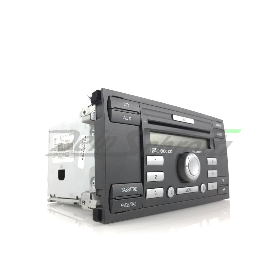

Felismeri valaki a rádió pontos típusát?Ui.: pár hét múlva lesz egy eladó fóka, keveset futott, nem dohányzó, jéghideg klíma.
