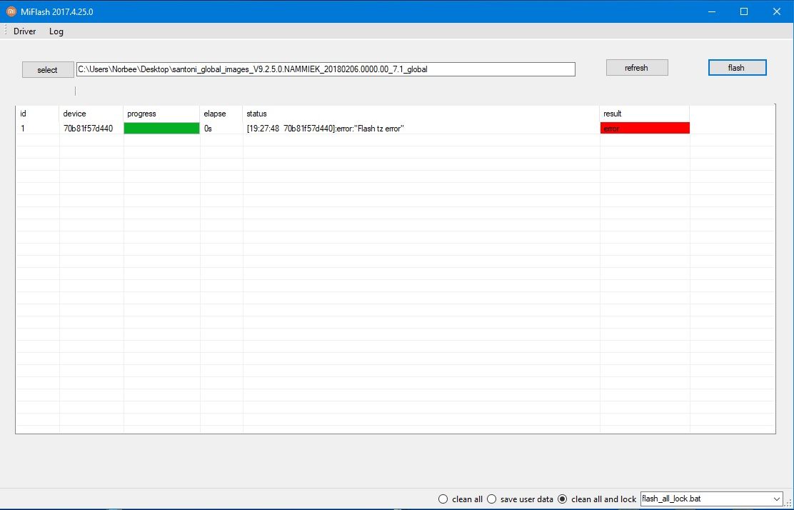

						Jelentem DarthFader fórumtárs segítségével megoldódott a problémám!
 Ő ajánlotta hogy próbáljam meg újra kinyitni a bootloadert mert vissza zárta a telefon valamiért. Nem mondott hülyeséget, mert megpróbáltam és láss csodát miután nyitotta a bootloadert, egy reboot után máris megjött a rendszer úgy ahogy tegnap este kikapcsoltam és töltőre dugtam. Hogy mi okozta ezt a problémát fogalmam nincs igazából, de most full gyalu és felteszem az EU romot TWRP-vel. Aki esetleg ilyen problémába ütközik mint én, annak mindenképpen azt javaslom nyissa ki újra a bootloadert!
 Nekem segített. Valószínű míg aludtam a gyári rom összeveszett a TWRP recovery-vel.

						Igen, úgy fastboot módban elindul, de normál indításban nem. Akkor csak egy másodpercre ugrik fel a MI logo aztán kikapcsol a készülék. Rácsekkoltam a készülékre, EDL módba sem tudom tenni, azt írja:
C:\adb>fastboot devices
70b81f57d440 fastboot
C:\adb>fastboot oem edl
FAILED (remote: device locked, oem edl is not allowed)
finished. total time: 0.002sNem merem MiFlash-el telepíteni,mivel diagnosztikai porton ragadt normál indításnál. Eszközkezelőbe ezt irja: Qualcomm HS-USB Diagnostics 900E (COM10)
Vagy bátran essek neki, lesz ami lesz? Elszúrni csak nem tudom vele.

						Nekem azt mondták így nem fog felmenni a fastboot rom Miflash-el. Testpoint-ot kell az alaplapon össze érinteni csak azután fog kommunikálni a MiFlash programmal.
Sajnos ezt a részt nem láttam mikor írtad.
Próbáljam meg azért a Miflash-t fastboot módban, hátha elindul? -

Szeretném veletek megosztani hogy jártam.
Tegnap este vígan használom a Global Stable rommal a telefonom amin TWRP volt fent meg Adaway reklámblokkoló, illetve Viper FX (bár nem ezek okozták a hibát), majd este kikapcsoltam a készüléket, rádugtam töltőre, és reggel kapcsolnám be, csak egy másodpercre beugrik a MI logo aztán elsötétült a kijelző. Ideges lettem, érdeklődtem, aztán a facebook csoportba segítettek nekem kideríteni mi lehet a baj. Rájöttek hogy diagnosztikai porton ragadt a telefonom minden előjel nélkül. Úgyhogy holnap viszem szervizbe, ahol remélhetőleg hamar felébresztik. Házilag is meglehetne csinálni, de mivel garanciális, biztos nem fogom szétszedni. Hogy miért történhetett ez? Állítólag gyári rom nem szereti a TWRP-t... De eddig ezt nem tudtam. Ugyhogy muszáj leszek vagy MIUIHU vagy EU romot használni ezek után ha szeretném rootolva tudni a telefonom. Más tapasztalt már hasonlót? -
