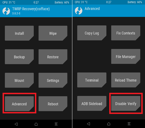

grafnet #19576 üzenetére
feltettem a az összefoglalós twrp-t, megvolt a disable verify, reboot és ismét megakad a milogónál majd újraindul a twrp. "Egyszerélünk" alapon rányomtam egy format data-ra, ezután már átjutott a logón, elindult és vagy 10 perc androidfeliratnézés után bejött a miui9.
Egyelőre úgy néz ki, hogy működik.

arnyekxxx #19572 üzenetére
Az összefoglalóban első helyen lévő twrp-t tedd fel. Utána bootolj be twrp-be és Advanced menüpont, majd Disable Verify, így be tud bootolni a gyári szoftver.
