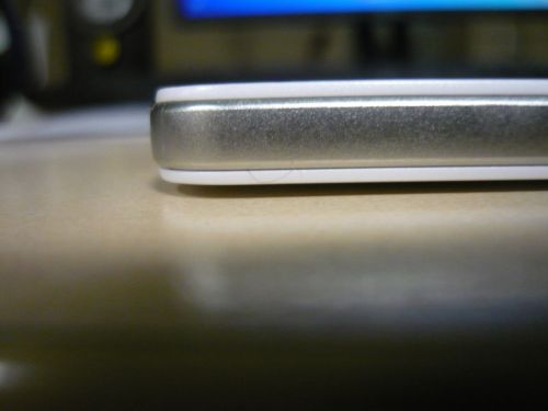

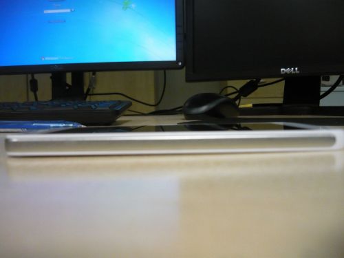

HoaryFox
Szerintetek ez normális, hogy a telefonom egyik sarka kicsit távolabb van a vízszintestől?
Mutatom képen miről lenne szó:
Csak egy pár milliméter amúgy, de asztalra téve kicsit idegesítő!
Gariban foglalkoznak ilyennel? Amúgy nadrágzsebben volt hordva, de ha leülök hosszabb időre, akkor kiveszem a zsebemből!
Előre is thx!
