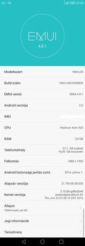

az oroszok kaptak meg de van benne eu regio is, siman 3 gombossal telepitettem. B830 , kicsomagol majd dload mappabol telepit.

Keszitettem egy kisebb mod csomagot az uj B820 rom-hoz amely bekapcsolja a hivasrogzitest, bovitett kepernyomentes, betutipus valaszthatosaga, halozati sebbesegkijelzes, "csak LTE" valasztasi lehetoseg es max. hangero enyhe novelese. Telepitesehez nyitott bootloader es twrp szukseges de root nem.A mod telepitese utan nem ajanlott esetleges hivatalos frissites telepitese, teglasitas lehet a vege! A mod innen letoltheto es twrp-bol telepitheto.
