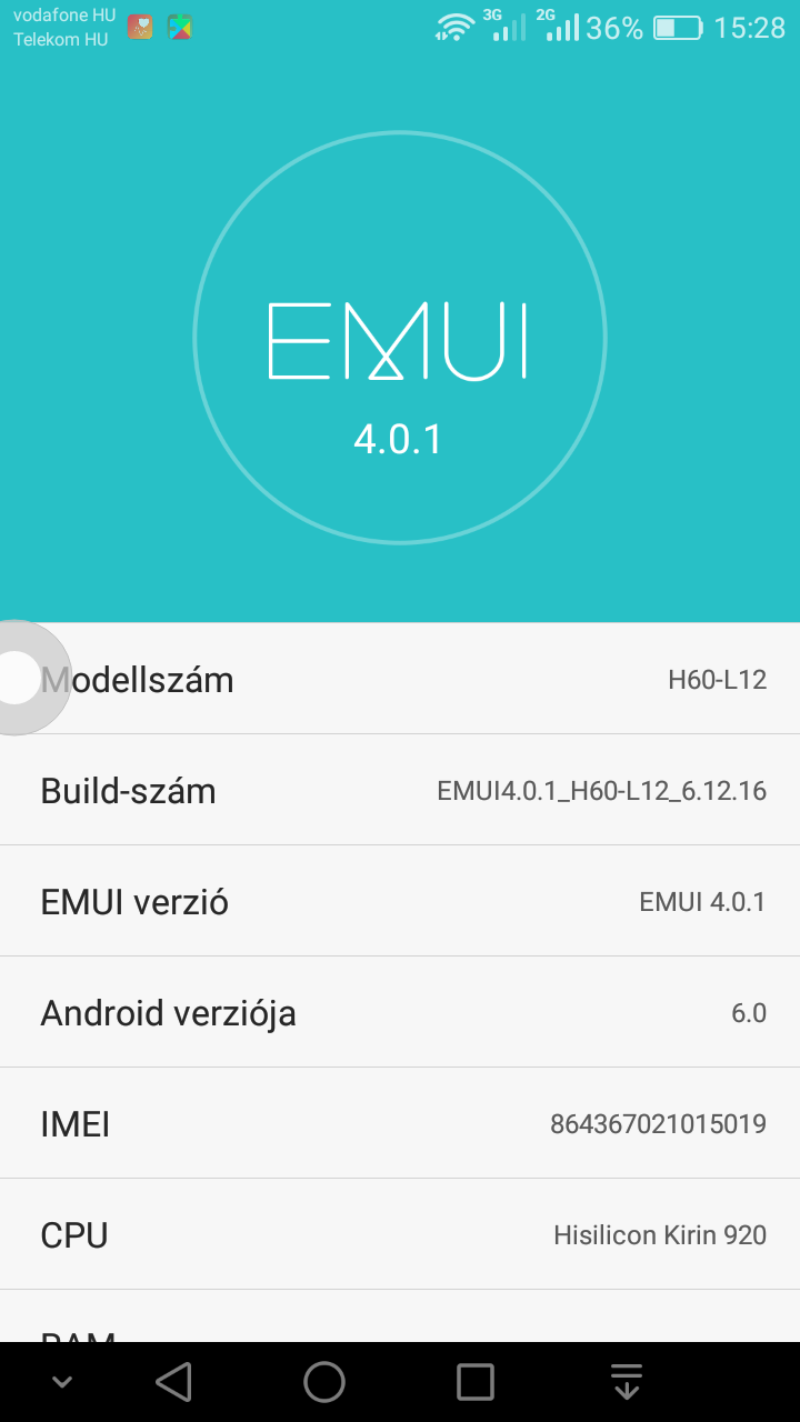

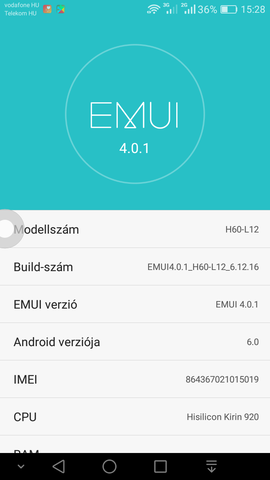

Sikerül megoldanom a telepítést, fent van a EMUI 3.1_H60-L12_6.2.1. Igaz egy kis gondom adódott a google fiókkal, vagyis a névjegyzékkel, de az is megoldódott.
Viszont látom hogy van még frissebb verzió, az jobb vagy rosszabb mint ez?
Developer agon a 6.12.16 erre gondoltam. Innen le is szedtem [link] azt a 3 fájlt, de az angol tudásom semmi. Leírnád nekem mi a menete a telepítésnek, ha megkérlek? -
