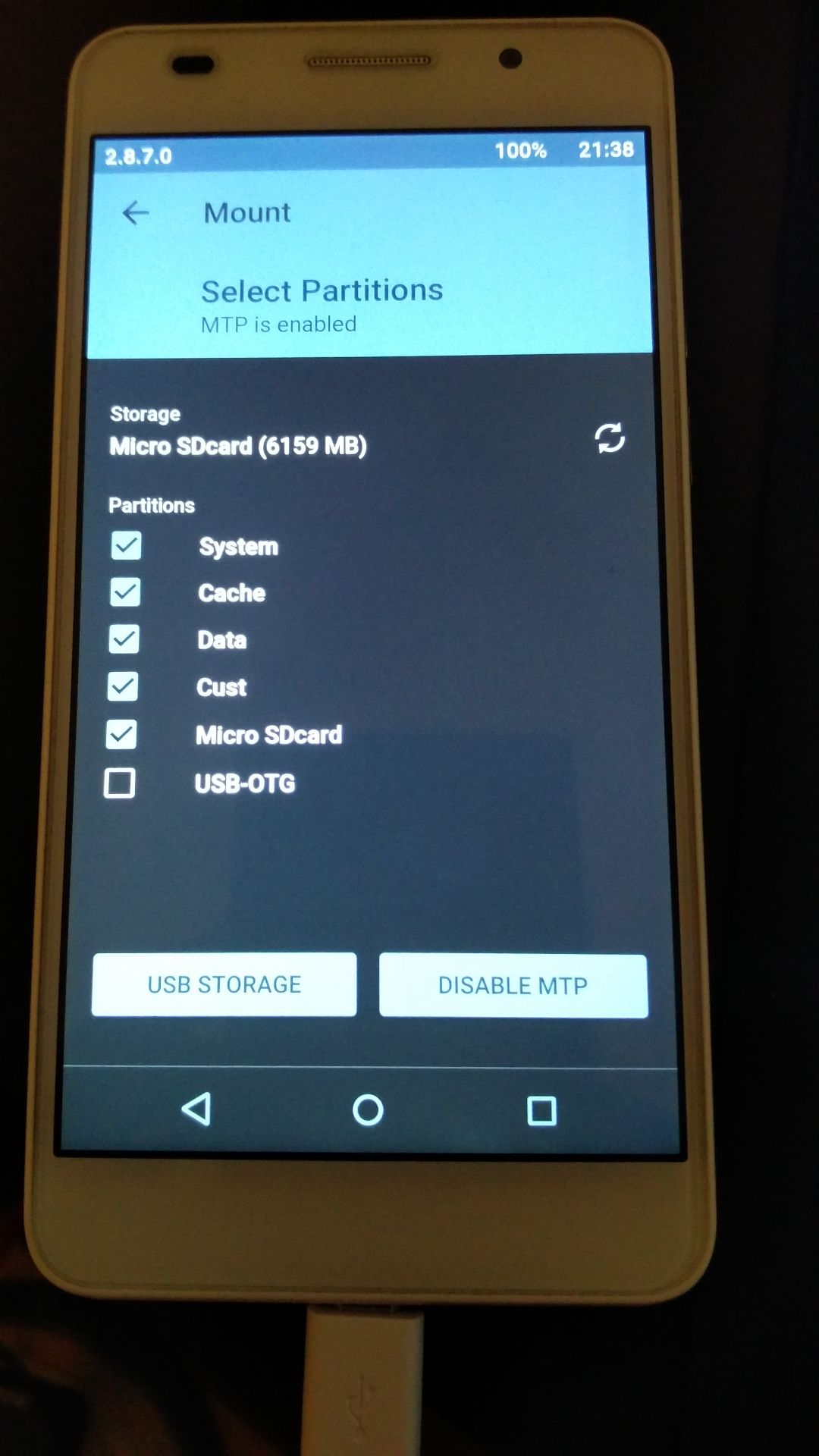

Shoo
Black&White
#12045
Hát nem akarja megtenni amit kérek... Pedig mind a két oldalt be van nyomva.
Flasheljem fel a systemet is előtte? -
Shoo
Black&White
#12043
igen, be vannak, az sd-t is be kell mountolni? és most az internalnál és a micro sd-nél is mountolva vannak a dolgok, ez így jó?
Shoo
Black&White
#12023
hmmm...valami nem kerek, cannot restore system--mounted read only
egyszerűen nem hiszem el, hogy mindent meg lehet csinál, de azt hogy valamit fullra kiirtsak és utána az egészet felülírjam azt nem... mi van ha felrakok egy custom romot? felülír mindent? mind1 mi van rajta csak valamivel elinduljon...
