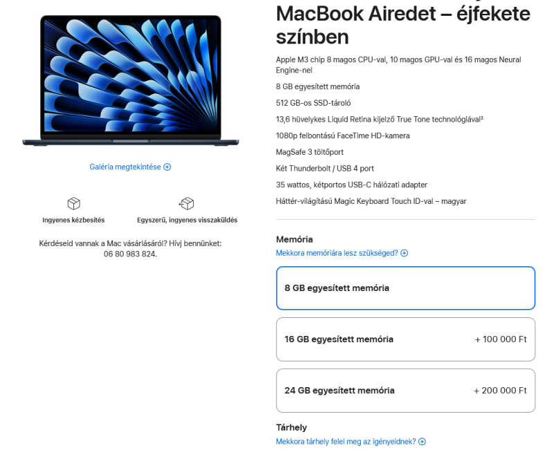

Hiába nézitek az alkatrész árakat, semmit nem alkatrész áron adnak. Benne van a fejlesztés, fejlesztés, gyártás, rezsi, haszon,.... Plusz gyakran a matrica(a gyártó logója) is megnyomja a kész termék árát.
Ha rábökök egy random laptopra, és kérek bele +8GB RAM-ot, az +40k! Nem értem miért csak a Raspbbery-től várjátok el, hogy alkatrészáron, vagy olcsóbban adjon 8GB-ot.Egy mezei hobbi, tanuló gépet miért PC-s mércével néztek? Nem mellesleg a PC-n már nem ugyan az élmény a programozás tanulása sem. Nem beszélve az IO portokról, hogy hogyan lehet LED-et villogtatni, futófényt készíteni, motort vezérelni... A programozáson kívűl rengeteg más (pl. elektronikai) tudást lehet "játszva" összeszedni.
