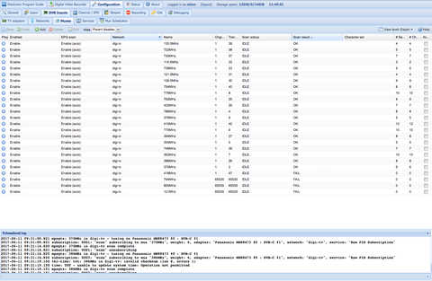

1. A 4.0.8 egy ősrégi Tvheadend. Ha felrakod a Libreelec-et, akkor a jóval frissebb 4.2 béta Tvheadend települ fel.
2. Ahogy nézem a Tvheadned talált egy halom csatornát nálad. Ezeket a DVB Services fülön találod. Ahhoz csatorna listában megjelenjenek, le kell "mappelni" őket. Kiválasztod a nézni kívánt DVB service-eket és megnyomod a "map" gombot.
