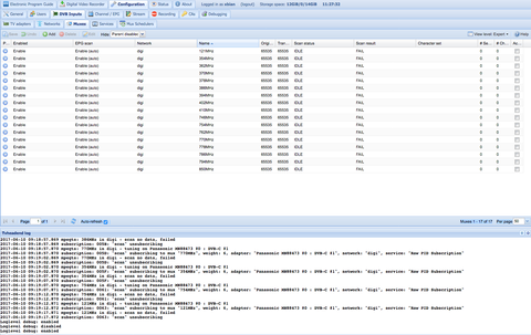

újra egy DVB-C tunerrel kapcsolatban fordulnék hozzátok. Vettem egy usb-s XBOX One tunert a RPI II-öm höz, a Pana chipes kínai mellé, de nem sikerül életre lehetni. Raspbian-t használok 4.14.71 kernel verzióval, dmesg alapján látja az eszközt a Pi.
A LinuxTV Wiki alapján leszedtem és bettem a fw-ekhez a tuner fw-jét de, mégsem jelenik meg a TVHeadend (HTS Tvheadend 4.2.4-dmo1~bpo9+1~rpt1) tunerjei között.Tudnátok ötletet adni, hogy miként lehetne megoldani a problémát?

azbest #26751 üzenetére
Köszi a tippet, valóban nem volt meg a fw.
[ 16.397328] usb 1-1.4: DVB: adapter 0 frontend 0 frequency 0 out of range (174000000..862000000)
[ 16.947533] mn88473 3-0018: Direct firmware load for dvb-demod-mn88473-01.fw failed with error -2
[ 16.947563] mn88473 3-0018: firmware file 'dvb-demod-mn88473-01.fw' not found
[ 17.080969] usb 1-1.4: DVB: adapter 0 frontend 1 frequency 0 out of range (42000000..1002000000)
[ 17.213877] mn88473 3-0018: Direct firmware load for dvb-demod-mn88473-01.fw failed with error -2
[ 17.213908] mn88473 3-0018: firmware file 'dvb-demod-mn88473-01.fw' not found
[ 18.054706] systemd-logind[1738]: New seat seat0.Leszedtem az általad linkelt helyről a fw-t bemásoltam a /lib/firmware mappába, de sajnos még most sem jó
[ 15.968891] usb 1-1.4: DVB: adapter 0 frontend 0 frequency 0 out of range (174000000..862000000)
[ 16.561352] mn88473 3-0018: downloading firmware from file 'dvb-demod-mn88473-01.fw'
[ 16.990017] mn88473 3-0018: firmware download failed -11
[ 17.115053] usb 1-1.4: DVB: adapter 0 frontend 1 frequency 0 out of range (42000000..1002000000)
[ 17.235835] mn88473 3-0018: downloading firmware from file 'dvb-demod-mn88473-01.fw'
[ 19.585785] systemd-logind[1749]: New seat seat0.Celtis #26748 Nem tudom, sajnos, de a korábban a network hozzáadásánál működött a hu: digi-kábel opció. Ha a fw-t betöltést sikerült megoldanom és továbbra sem működik, akkor ezt fogom ellenőrizni.

xbian alatt szeretném belőni a rpi-2-őn a THeadend TV (HTS Tvheadend 4.2.2-35~g60e4409) szervert egy usb-s dvb-c pana chipes tunerrel,e a muxok scannelésénél valamiért mindegyik mux elhasal. Van valami tippetek, hogy mi lehet a baj? A Coax-ot egy TV-re kötve van kép. Korábban ugyan ez a konfiguráció csak Librelec alapon be tudta olvasni a DVB-C csatornákat.
Válaszaitokat előre is köszönöm.
