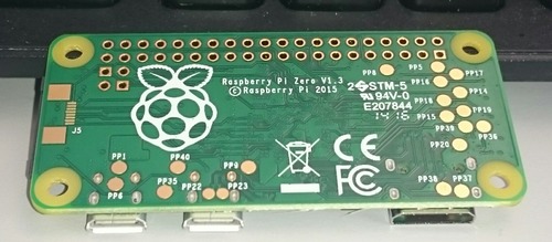

No, megrendeltem en is: Essential Raspberry Pi Zero Kit
Eleg fura volt a PIHUT, mert irtam, hogy PayPal, megis kerte a kartyaszamom, utana meg nem kellett belepni a PayPalomba... majd kiderul, hogy lesz. -
