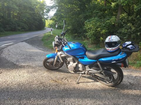

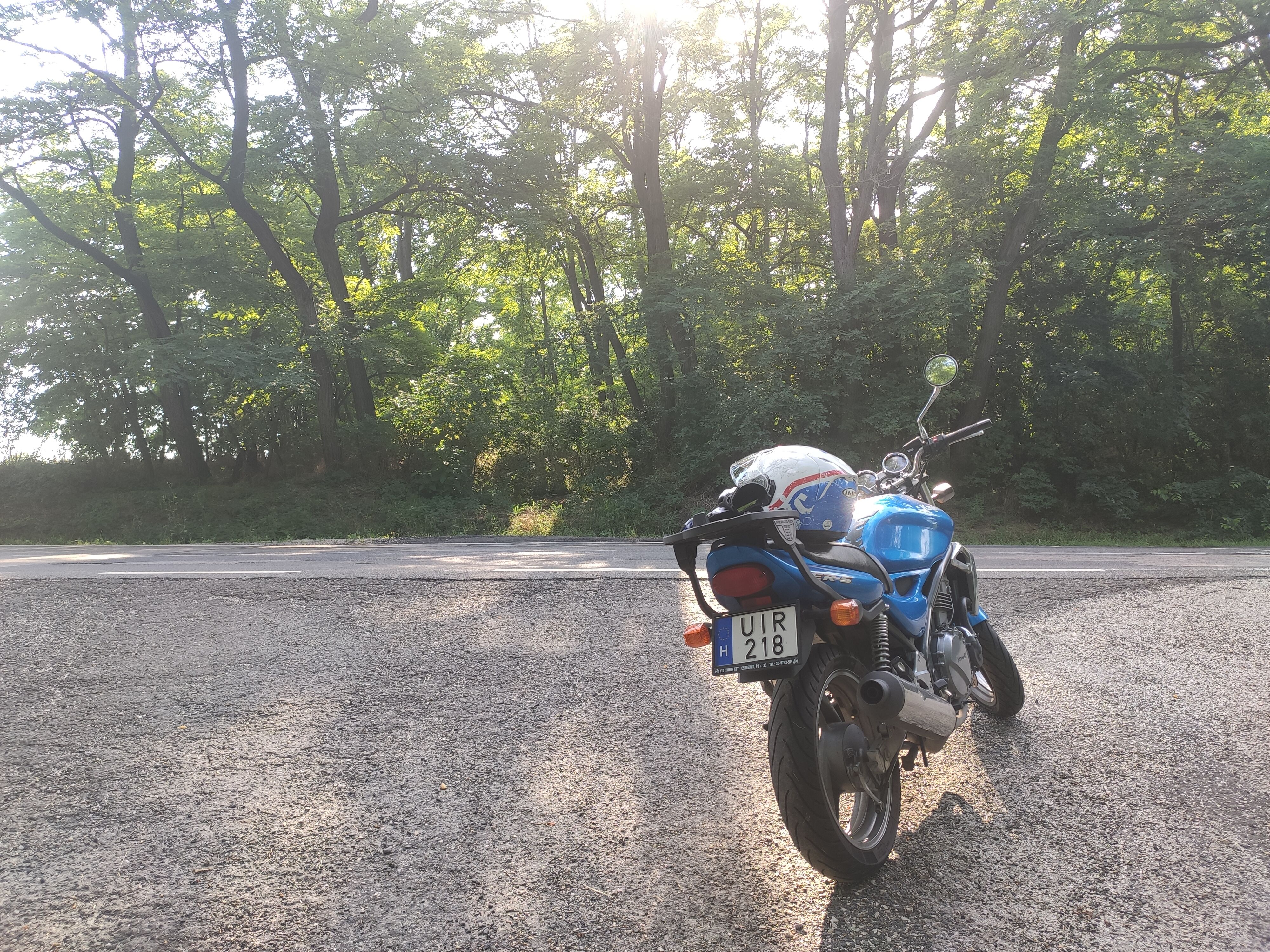

Mai útvonal, pipa, 1039 km [link] Indulás 06:30, érkezés haza 20:50
Egyedül unalmas volt, de viszont gyorsan mehettem. Csak a hátsóm fáj, pedig az ülésem zselés.
Elég sokszor megálltam, enni, inni, pihizni. Jó sok videóanyag összejött, lesz mit megvágni. Az új gumi jól vizsgázott a túrán, Metzeler Roadtec Z8 Interact, és Kakucson is ahol bejárattam. Egy kőr 4 kamera beállítással [link] . Ne cikizzetek ki, 53 évesen ennyit tudok csak.

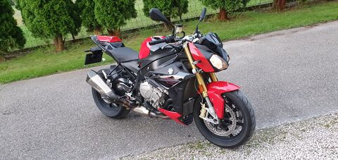

Gratula hozzá, látom a faceliftes lett végül
Nagyon fasza motor, mentem pont ilyen színű 2017-essel.(#119255) runner 125 amiket írtál azok közül szerintem egyedül a Tuono a valós alternatívája ennek.
Az MT-10 valamivel kevesebbet tud, sokkal relaxáltabban ülsz rajta, nem ennyire kifinomult, és 10 literes fogyasztás alatt nem lehet vele eljárni (hatótáv miatt írom). A Z1000 nehéz és szintén kevesebbet tud. A Tuono tudja ezt a finom műszerszerű működést és felszereltségben is ott van. -

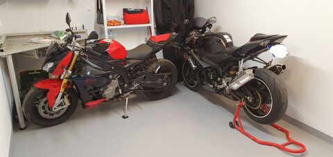

fattyu
bemondták a 30 mili esőt mára. felmentem egyszer vonattal meg egyszer autóval pestre. nem volt kedvem ázni. felhőt láttam. esőt nem...
baboss
Gratula,szép vas.
