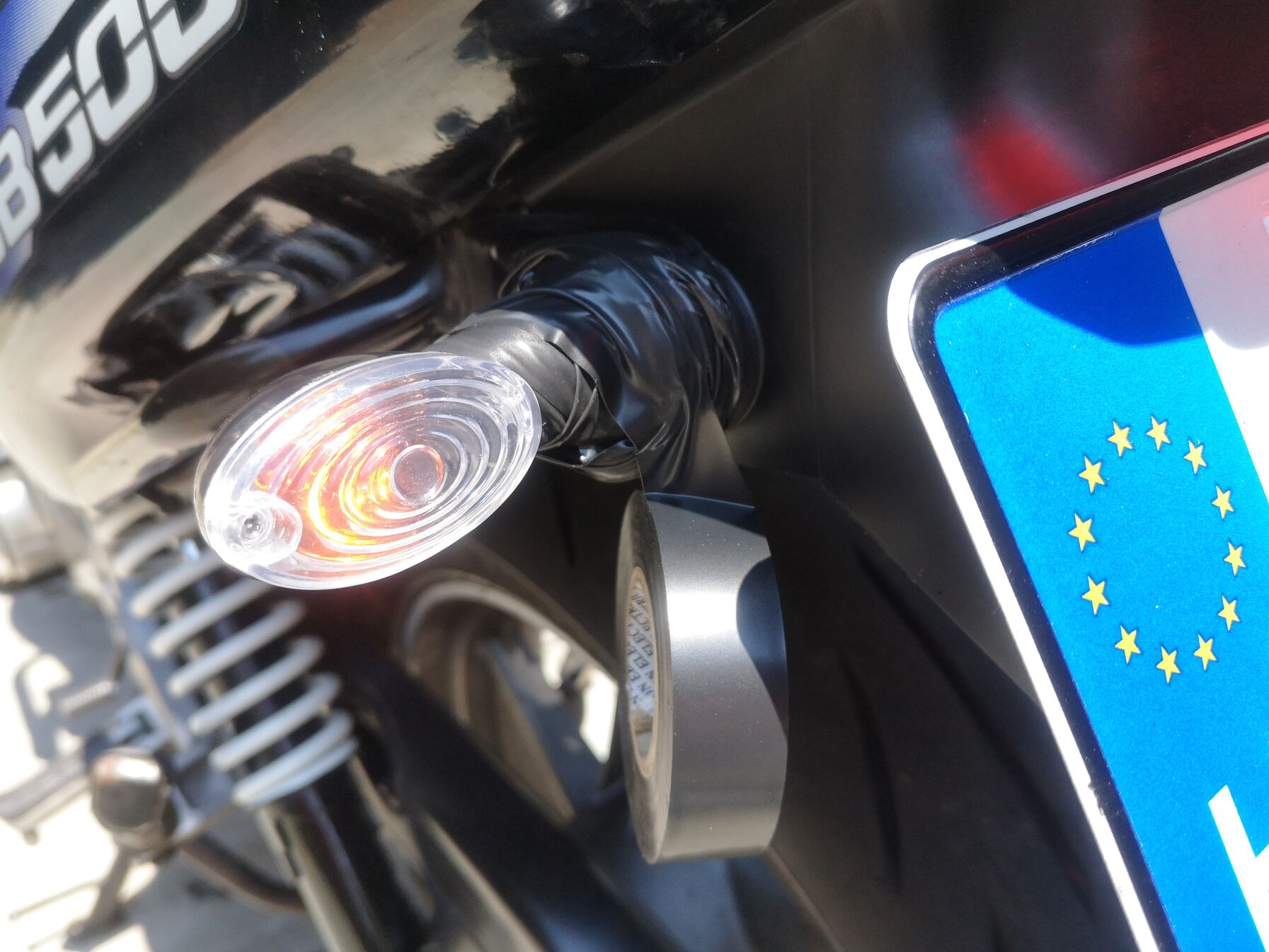

Lánc állítás közben a vállam leszedte a good kvaliti csájníz indexet.
Rohadt anya kiszakadt alig tartotta bent valami... Kis locktite + szigi mára még elmegy most stabilabb mint a jobboldali.
Ilyenkor persze nincs itthon autó céges szerviz, Jazz anyummal, robi faterral... Pedig a klíma áldás lenne ma.

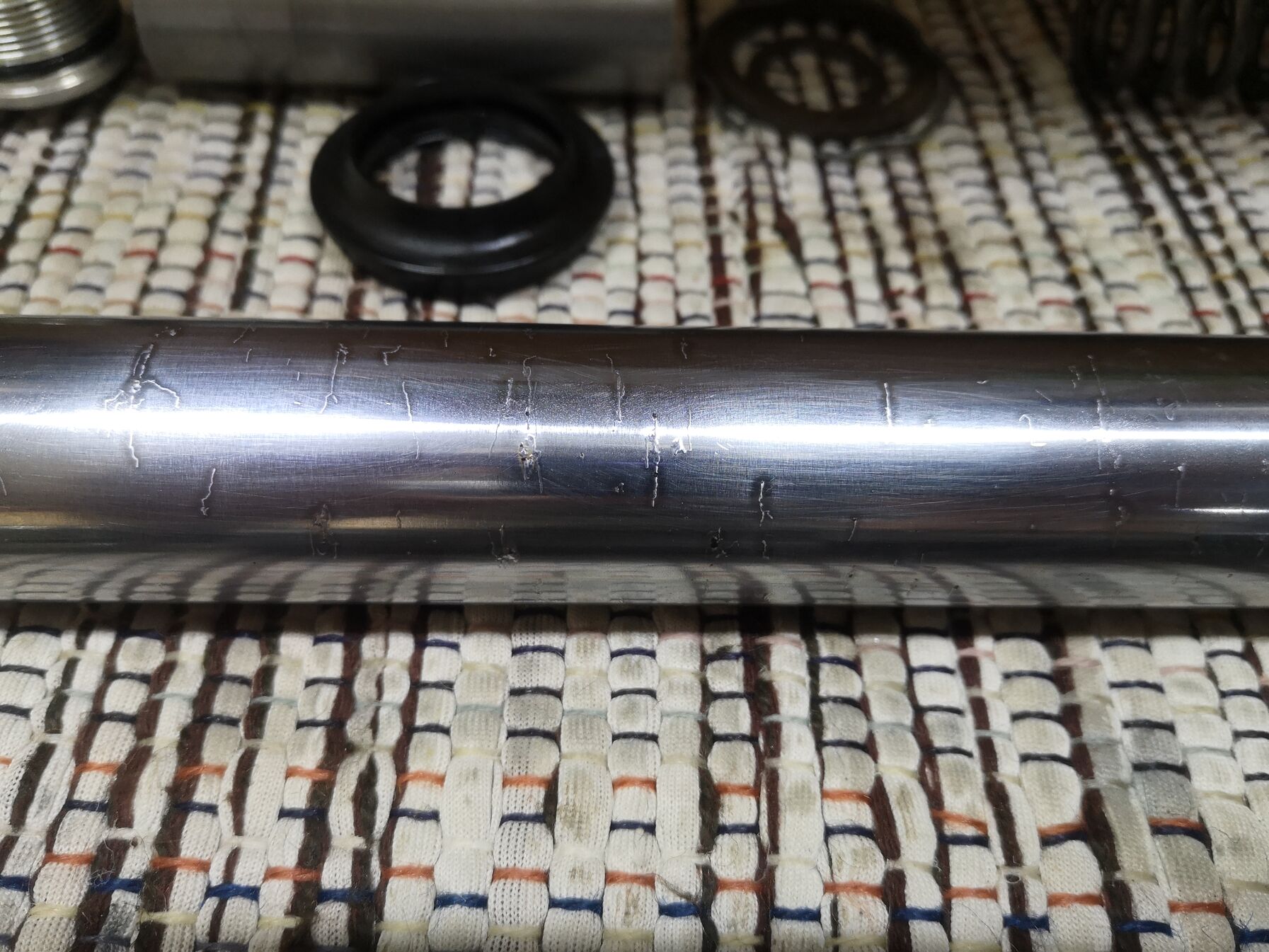

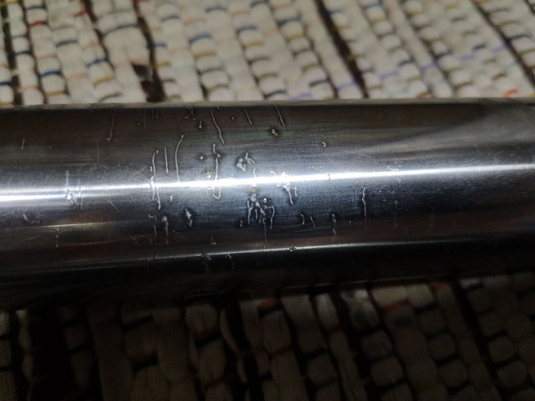

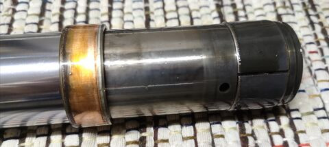

Új TLT szárakkal lett összerakva. Csak érdekelne mi a franc ez mert érdekes sérülés, nem egészen értem a miképpen alakult ki részt.

Eleg eedekesen nez ki.
A kopas nyom alapjan olyan mintha kromozasi hibas lenne. A Feher csik, pont kiallt a sikbol, mellette pedig melyebb vonal alakult ki. Ott nem kopott meg.
Tegyel ra egy tolomerot vagy valami egyenest, pl gyorsacelt. Nezd meg mekkora hezeg a felszin es a melyebb resz kozott. Polirozd fel jol es ha nem engedi az olajat akkor hasznalhato szerintem. Idovel meg csereled.
De nem ezeket a rendelted lefutobb?
Vagy mibe volt teloszár csere ? :) -

Nem tudom az előző tulajt kellene megkérdezni róla. Igen vannak itt ott pontokban rozsda pöttyök de a hullámok (mert konkrétan mint egy hullám vagy barázda olyanok a vonalak) java nem ilyenből indul csak pusztán ott van. Ott a króm válna le?
Lehet megcsiszolom ennek már úgy is mindegy legalább kiderül van e rozsda vagy anyag változás valahol.
Az új szárakkal, olaj (sűrűbb) stb csoda nem történt de ez a szög egyszerű futómű is sokkal sokkal meggyőzőbb. De krómszárakat így elintézni... de nézd meg azt a szimeringet ismerő rozsda áll rajta ami belepergett és nem a kiszedéskor deformálódott így el.
Ezért a műveletért bűnt lett volna fizetni egy szerviznek...
Azért volt két nap csak mert inkább többet vártam a festék és lakk száradással mint kevesebbet.Augusztusi projekt egy HEED bukócső, sokkal szebbek mint ezek a Hella-k.
SM projektet lefújtam inkább ezt a kis mindenest teljesen kipofozom megcsinálom ahogy akarom aztán majd 2-3 év múlva(de rohadt optimista vagyokegyetem után valami.
)mod.: az alsó perselyek valóban jók voltak de a felsőknél belül mintha elfogyott volna ez a szürkés csuszka réteg főleg a balosban aminek a képen a becsuszószára.

Itt a krómszár, na ezt mi okozhatta? Körkörös nem egy oldalt jelentkezett de elől erősebb:
Szimering beütése volt jó mutatvány értelemes átmérőjű csövet nem találtam, tekertem egy centi vastag szigetelőszalagot a szárra és finoman úgy a helyére nyomtam a szimeringet.

Azon vagyok fennakadva, hogy én nem vettem észre csak a kiverődéseket a villán én csak a felületi rozsdát láttam a jobboson de jóval a használati tartomány fölött gondoltam majd esztétikai alapon alkalmasint...
Apum látta a baloson a hullámokra emlékeztető kiverődéseket de nem szólt mondván túl jó volt ez alapnak ahhoz, hogy otthagyjam mondván nem hibátlan.
Ez az első nem esztétikai javítás gyak.
Már csak az a retkes szívató bowden szórakoztat (kormány cserey mehetett volna 1mm-rel beljebb a furat) szerintem leveszem és kap oldalra kihúzós megoldást.

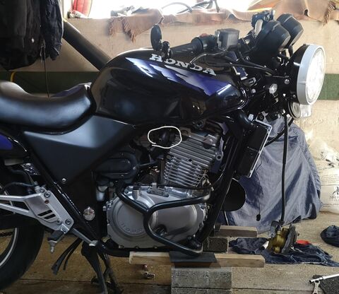

Akkor buktam 15 rúgot. Nem halálos de legalább koppra újra van összerakva.
Reggel összerakom remélem nem ér kellemetlen meglepi a Haynest követve.

Középen színeződött de a szélein nem színeződés van a felülete érzésre is más.
Alsót nem mérni kellett volna? Mert vékonyabb jóval tizedekkel az anyaga mint az újnak.
Nem volt egy nagy összeg még ha felesleges is volt a csere, inkább teszek újat az új szárra mint ezeket operáljam át.
Belsejét nem néztem, teljesen jogos. Igazából már szétszedés előtt megvettem mindent, hogy kéz alatt legyenek ha kellenek.Az a szimering mégis, hogy kerülhetett ilyen állapotba? A bejutott víz okozza az olaj bűzét?
Nem, nem széthúzás közbe deformálódott el btw.csongi ez gyárilag is fekete volt nem hiszem szép lenne polírozva. Elütne a delke színétől ha már elüt inkább fekete legyen.
veze köszi akkor mégismarad az alu vagy valamilyen lemez lap tippre.

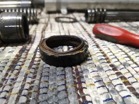

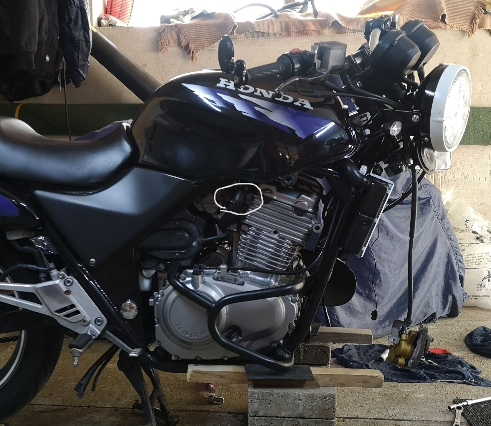

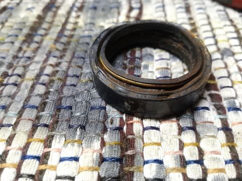

Ma ez nézett velem farkas szemet a villaból kihúzva. Igen hetek óta halogatom mindig majd jövő hétvégén és már elvégzett műveletként kezeltem de csak letudtam ma az egészet.(villaolaj, szimering)
Mod.: Mmint részben száradnak a szárak, selyem feketék lettek sokkal harmonikusabb lesz így a moci reggel meg megy össze az egész sűrűbb olajjal új szimering, porvédő, persely, krómszár felállásban.
Az olaj szagától csak a szimering volt félelmetesebb:
Haynes alapján szedtem szét a villákat meglepően könnyű volt kicsit gázabb műveletre készültem.A perselyek rendesen kivannak már időszerű volt.

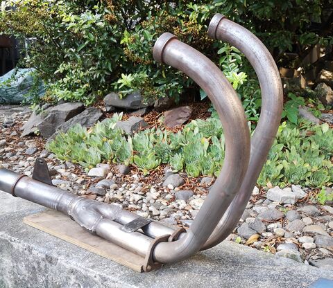

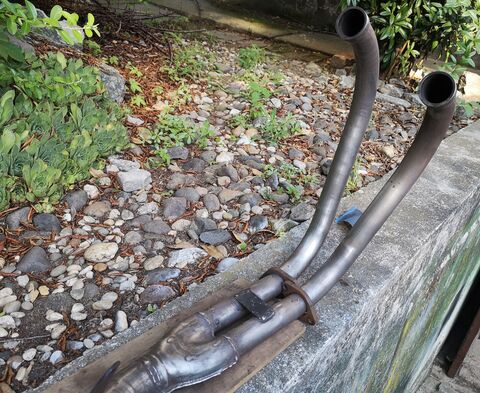

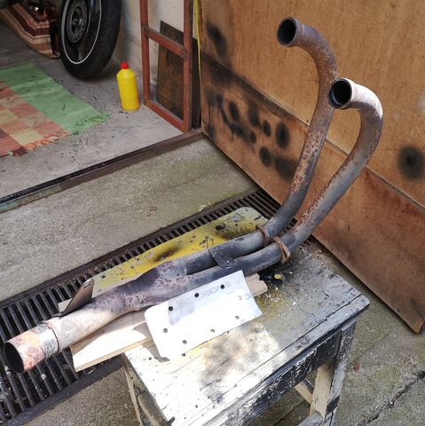

Leömlőt is lecsiszoltam (kép után még) lealapoztam, holnap kap hőállót remélem a 650 fokig jó elég lesz rá.
Satupadra ki kell még találjunk valami olajalló fcán takarítható bevonatotna régi mára már összefurkált fa helyet. Bármi ötlet?

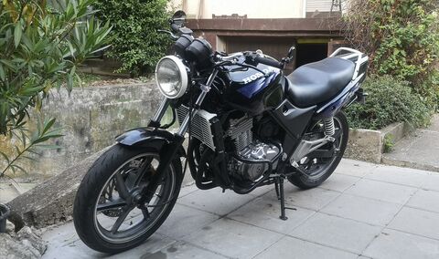

No, felkerültek a CBF500-ra a Michelin Pilot Road 4-ek, illetve szét lett kapva az első és a hátsó féknyereg, ki lett pucolva, be lett zsírozva, hátra új AP racing betét, mindkét körben fékfolyadék csere, úgyhogy végre teljesen hibátlan a fékrendszer
Markolatgumiból is kapott újat, ez meg is oldotta a "tempomatos" gázkar kérdést
