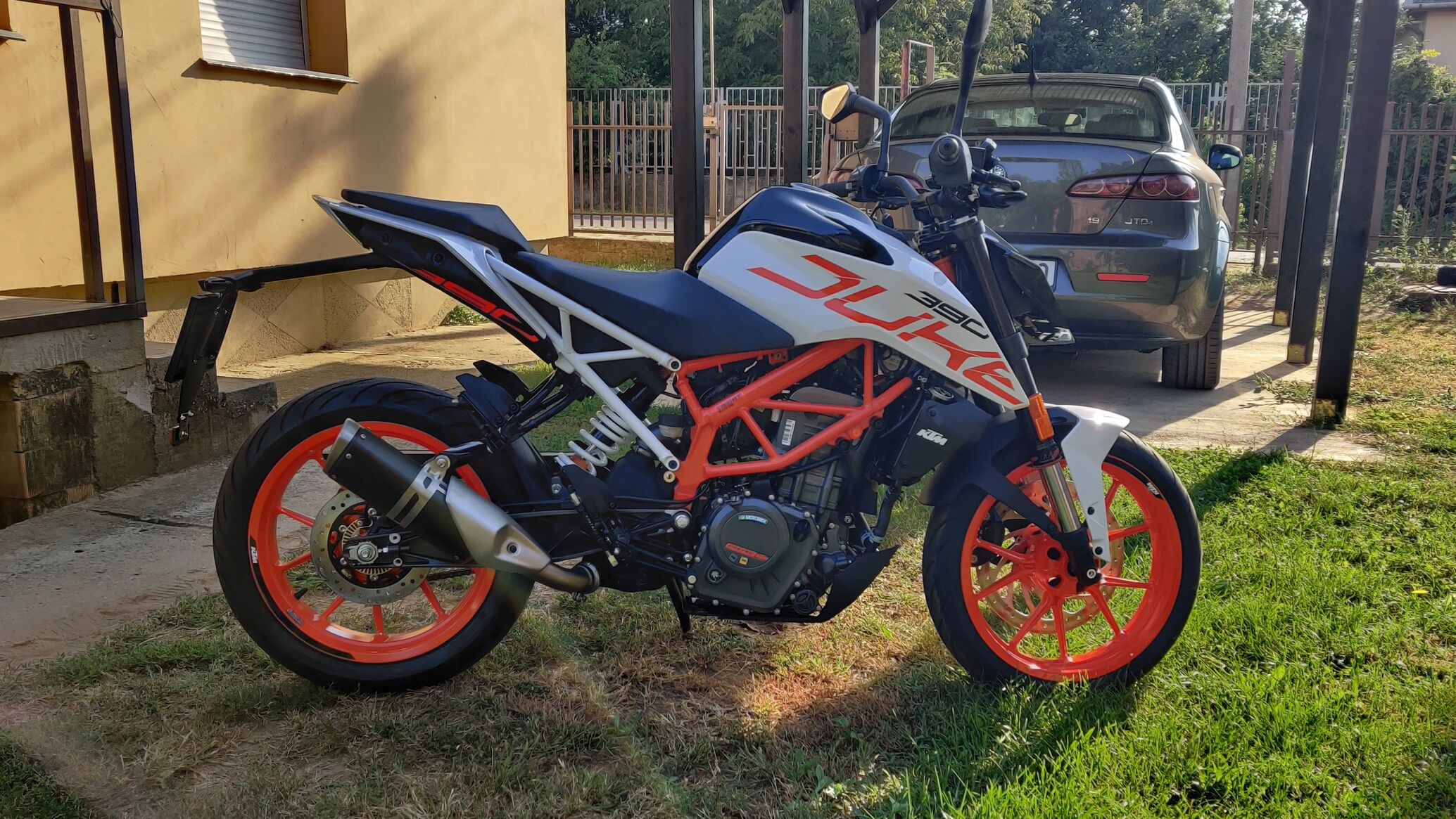

Tegnap este 7-kor, majd' 3 hónappal a foglalózás után hazaért a Kis Herceg (KTM Duke 390 2020).
Még csak annyit tudtam próbálni, hogy elmentem vele tankolni - nagyon szoknom kell, hogy jobban kell pörgetni, viszont harapósabbnak érzem, mint az ER6N-t amin tanultam. Sok tapasztalatom igaz nincs (kb semennyi), de ezen remélem változtatok a jövőben
