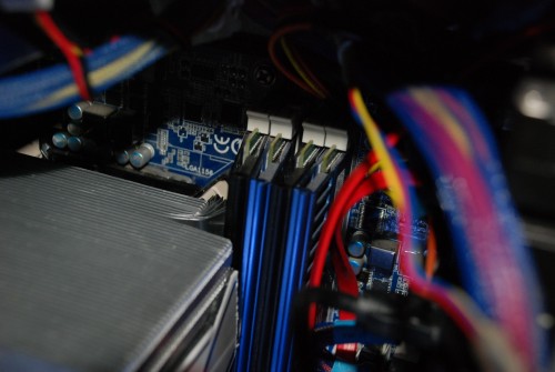

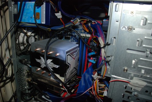

Üdv Mindenkinek!
Nyáron vettem egy Freezer Xtreme CPU hűtőt, éppen hogy befért a házba (midi), de a nagy bordás RAM-ok miatt le kellett fűrészelnem a műanyag X-ből, ill. a lamellákat el kellett hajlítanom. De akkor ez még csak a 2. slotot érintette, az első üres volt. Most, hogy vennem kellett még RAM-ot, kicsit elferdültek a bordák, miközben a RAM modulok egyenesen állnak a helyükön. (Így összeér mind a 4 RAM bordája + 2 másik hűtő: GPU, CPU egymással - lehet, h ez pont jó hatással van a hőmérsékletekre...
Szerintetek oké így, nem lehet gond? Vajon úgy vannak eleve tervezve a bordák, hogy ezt a nyomást elviseljék?
Így mindenesetre működőképesek, gond nincs - egyelőre...

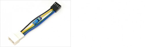

Ezt már a #14261-ben is megkérdezted. Bizonyára elkerülte a figyelmedet, hogy #14272-ben már válaszoltam rá.
Az RC24P resistor cable képe alapján
a két csatlakozó között egy ellenállás van. A színkódja szerint:piros - sárga - fekete - arany: 24 ohm 5%-os tűréssel.
(Az első színgyűrű piros voltában ránézés alapján nem lennék biztos, felőlem barna is lehetne, miáltal az ellenállás értéke 14 ohm +-5% lenne. Csakhogy az 5%-os tűrésű E24 szabványos sorban nincs 14 ohmos érték, 24 viszont van.)
Az ellenállás terhelhetőségét legegyszerűbben úgy kapod meg, ha megnézed a ventilátoron feltüntetett áramfelvételt, jelöljük ezt I-vel. Ekkor az ellenálláson kevesebb, mint
P = I x I x R teljesítmény disszipálódik, hisz I áram csak az ellenállás beiktatása nélkül folyhat át a ventilátoron.
Például, ha a ventilátor 0,2 A áramot vesz fel, akkor az ellenálláson
P = 0,2 A x 0,2 A x 24 ohm = 0.96 wattnál kevesebb teljesítmény alakul hővé.
Biztos ami biztos alapon ide azért én 1 wattnál nagyobb terhelhetőségű ellenállást raknék, mondjuk 2 wattosat. Ha ez nem kapható, vagy méretre túl nagy lenne, akkor két 12 ohm 1 wattos ellenállás sorba kötésével is célba érhetünk. -
Irmscher 353
Sziasztok, lenne egy kérdésem hozzátok:
Van nekem egy ilyen ventilátorom, ami PWM-es. CNPS 10X
Itt van egy kábeltoldó, PWM Fan Speed Resistor néven (RC24P). Arra lennék kíváncsi, hogy ennek a házilagos legyártása vajon megoldható lenne?Ezt írják erről a kütyüről: "When connected to the resistor cable (RC24P), the input voltage of the PWM Fan can be adjusted to control the fan speed and noise level according to user preference.
※ Quiet Mode (RC24P Connected): 900~1,350RPM / 17~24dBA ±10%
※ Performance Mode (RC24P Not Connected): 900~2,000RPM / 17~36dBA ±10%"Ezzel ahogy olvasom 900-1300 RPM közé esne a fordulatszám, ami szerintem elég barátságos.
(nem vagyok elektronikai zseni, de ha megmondjátok, hogy milyen elektronikai alkatrészeket forrasszak be a két csatlakozó közé, akkor el tudnám készíteni. )
Előre is köszönöm a válaszaitok!
