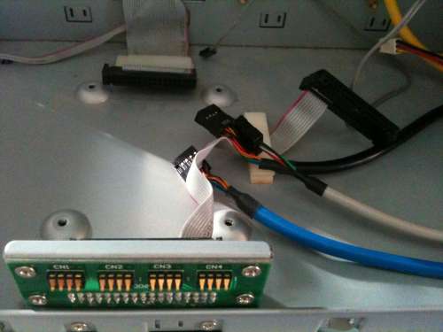

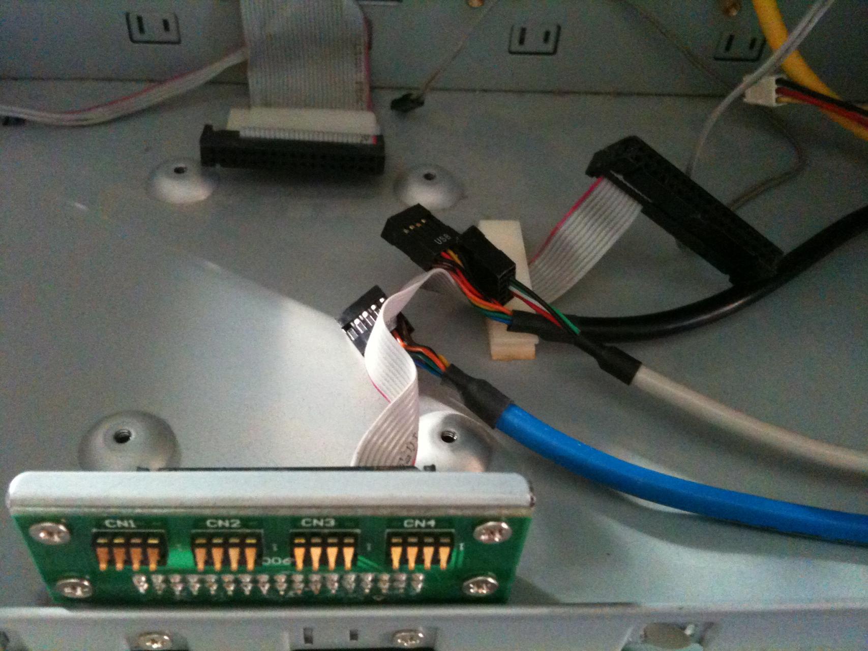

chriss81
#15371
Utánanéztem ennek az egésznek, viszont én valami olyasmit találtam, hogy ez az egész egy külön áramforrásról üzemel, a gép kikapcsolt állapotában is, és különböző színekkel lehet különböző eseményekre fényeffektet csinálni. Még sem a feszültségéről sem a kiosztásáról nem találtam semmit.
petiwr:
Nem a tápforrással van baj, hanem azzal, hogy egyelőre nem tudni, konkrétan mi, hogyan és mennyivel üzemel. Ha ezeket ki lehetne deríteni, akkor már lehet kötögetni. Ez egy speckó házvilágítás, nem összekeverendő egy egyszerű LED szalaggal. Amíg nincs kiderítve, hogy milyen a vezérlése, szerintem ne dugdosson semmit se molex csatira, mert könnyen elszáll belőle a varázsfüst, és akkor nem működik majd tovább.
petiwr
chriss81
#15369
Nekem led szalag üzemel a tápomról 1 méter piros meg vagy 2 méter kék én ezt úgy oldottam meg hogy a led szalagot rá kötöttem egy molex csatlakozóra abból is csak sárga fekete ágra és így kapok stabil 12V ot ezt ajánlom ha 12V kell a ledeknek de ha jobb az alaplapod tudod szabályozni hogy hány voltot kapjon.
chriss81
razorbenke92
#15370
Thx!!!
chriss81
#15369
Nem ismerem az ilyesféle egyedi bekötéseket, de így látatlanban 90% esélyt adok neki, hogy meg lehet csinálni. Persze a közvetlenül tápra kötés nem garantált, hiszen biztos valamilyen csökkentett feszt kapnak a LED-ek, de az a legkevesebb.
Még a mai nap folyamán megpróbálok keresni valami infót ezekről a megoldásokról.
chriss81
razorbenke92
#15368
Megszüntetni a gyári floppy csatikat és lecserélni olyanra amit közvetlenül a tápra lehet kötni.
Szerinted megoldhato? -

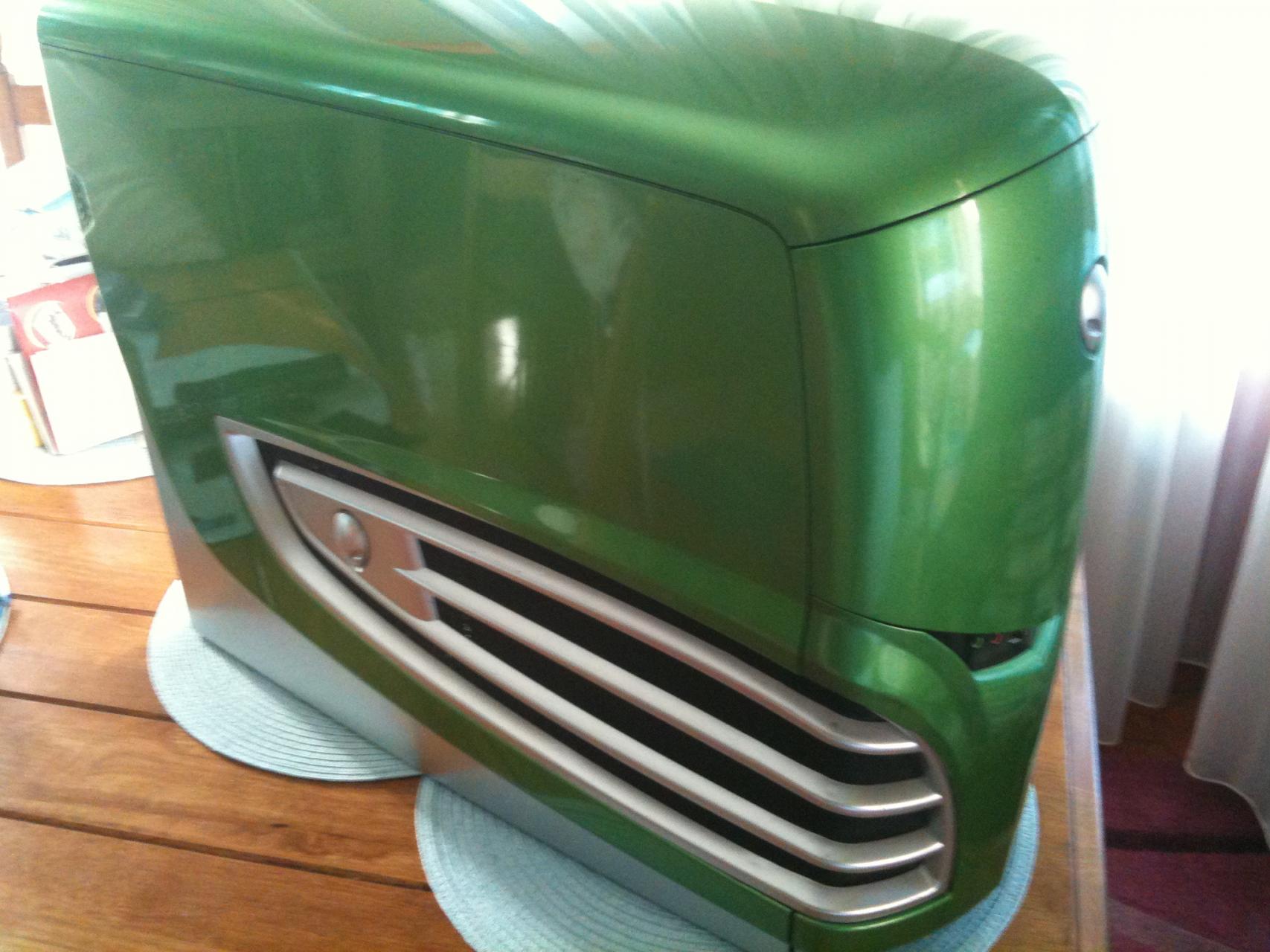

chriss81
Tudtok nekem segiteni?
Van egy Alienware Area 51-es házam.(elado)
Ebben ugye egy gyári Dell alaplap volt és a háznak az összes Led világitása széles Floppy kábeleken keresztül csatlakozott az alaplapra(3 csatlakozo).Ezek kb10-12 ledet irányitottak.
Ezt szerintetek meglehet oldani?? -

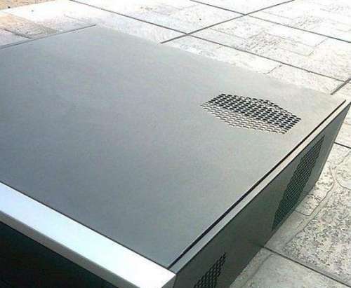

Elnézést, ha nem jó helyre írok, de nem találtam megfelelőbb topicot a kérdésemnek.
Tud valaki esetleg olyan szakembert itt a PH!-n, aki tud precíziós (CNC) fúrást csinálni?Van egy fekvő mATX házam, és a fedőlapján procihűtő feletti részt kellene kifurkálni, szellőzés céljából.
Most is vannak rajta furatok, de az csak kb 8 cm-es ventilátornak elég, viszont belekerült alá egy olyan procihűtő, amelynek 12 cm-es ventilátora van.
Tehát ezt a szellőző "rácsot" kellene megnagyobbítani, hogy a 12 centis venti is kapjon elég levegőt.Csak hogy világos legyen a dolog, egy kép arról, hogy hogyan is néz ki most:
