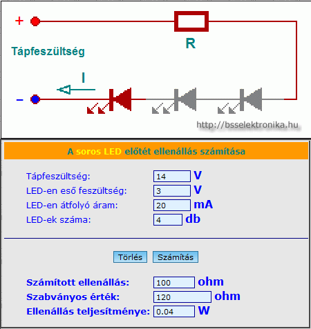

Nem javaslom.
A kocsiban a motor működésekor 14.4V körüli a fesztültség, a leállítása után ~10 perccel 12.6V.
Ha a 14.4V-hoz beteszel egy 12 ohmos ellenállást, akkor 12.6V-nál már csak 30mA folyik, és 3 V jut 1 LEDre. A katalóg szerint így már csak az eredeti fényerő harmadát fogják kiadni.
Menet közben, városban, ahol a sebességváltások miatt gyakran változik a fordulatszám, ezt a nagy fényerőváltozást fogod tapasztalni, ami nagyon zavaró.A kocsinak túlságosan ingadozó a feszültsége, ezért valami DC-DC áramgenerátor kellene a LEDjeidhez.
Ja, és ne feledkezzünk meg arról, hogy a 4x4 LED összesen 5.28W, amihez kell 270 cm2-nyi alumínium hűtőfelület, különben a LEDek túlmelegszenek, és nagyon elfogy az élettartamuk.
